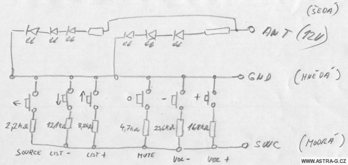

na ovládání z volantu budeš potřebovat adaptér buď origo od Clarionu anebo z druhovýroby, například firma PAC-audio.
Já teď řeším ovládání po domácku vyrobené, čekám až mi jeden pán změří nějaké odpory a pak se uvidí, snad se na mě nevyto :)
Pokud by jinak náhodou někdo znal hodnoty odporů pro jednotlivé funkce (mělo by to být stejné pro Clarion, Alpine, Kenwood a JVC) tak se pls ozvěte, nikde je nemůžu najít...

2 panther -o těch odporech někdo to řešil na vectra clubu ale nedaří se mi to najít
o 22.03.2009, 16:24 | panther
Midi34 díky za nasměrování, už jsem si to dohledal a našel jsem člověka který to řeší už delší dobu.
Bohužel to vypadá, že Clariony mají ovládání digitální, stejné jako JVC popsané tady
pokud to zprovozníme, dám vědět.

Aktuální stav: Clarion, stejně jako Alpine, je ovládán digitálně, tzn. kdo si chce postavit adaptér, potřebuje koupit a naprogramovat mikroprocesor. Tenhle pán [ Link ] se tím zabývá a Clarion bude mít v nabídce snad co nevidět, protože ho teď se mnou řeší.

o 23.03.2009, 23:47 | Midi34
panter tohle ti pomůže ?
