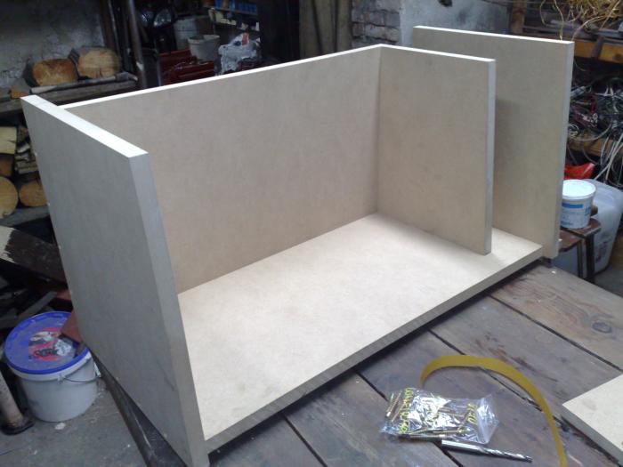

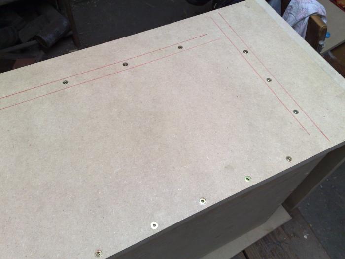

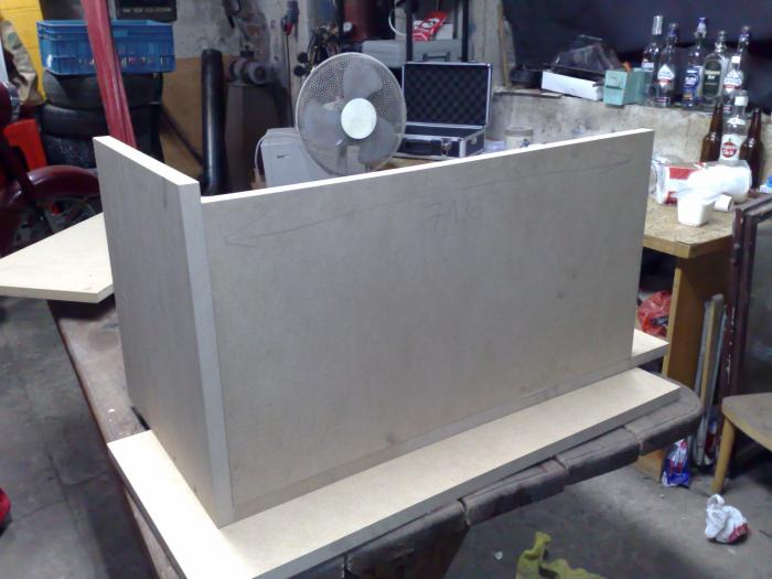

Tak jsem po večerech trošku pracoval a hodil do kupy domeček pro tyhle dva prcky :)
K vidění u člena SAMa, k poslechu nejspíš v Příbrami...
tady je nějaký foto, chvilku strpení..

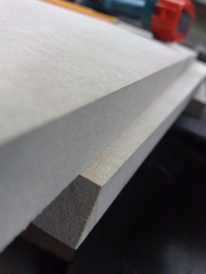

o 18.03.2009, 21:13 | Mááša
materiál MDF 22 mm
foto k příspěvku  od Mááša

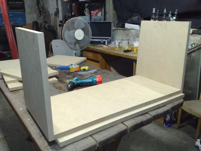

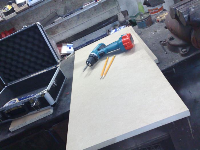

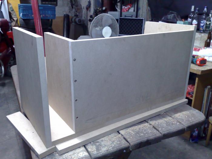

o 18.03.2009, 21:15 | Mááša
potřebné náčiní....

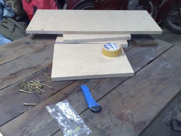

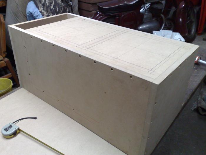

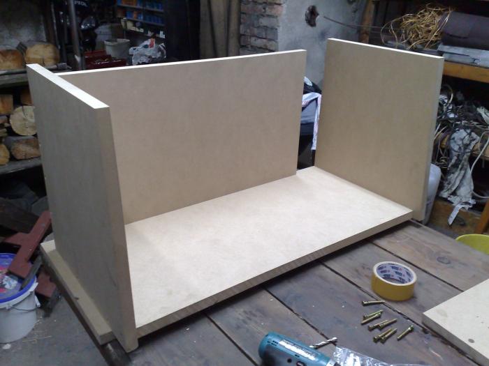

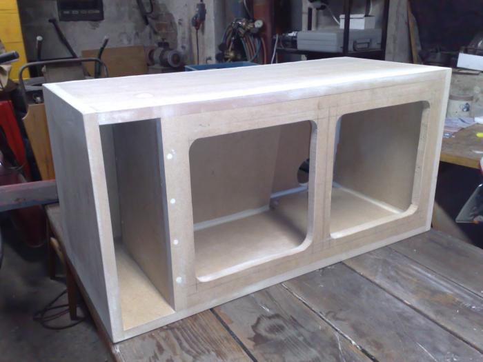

o 18.03.2009, 21:16 | Mááša
a jde se na věc..

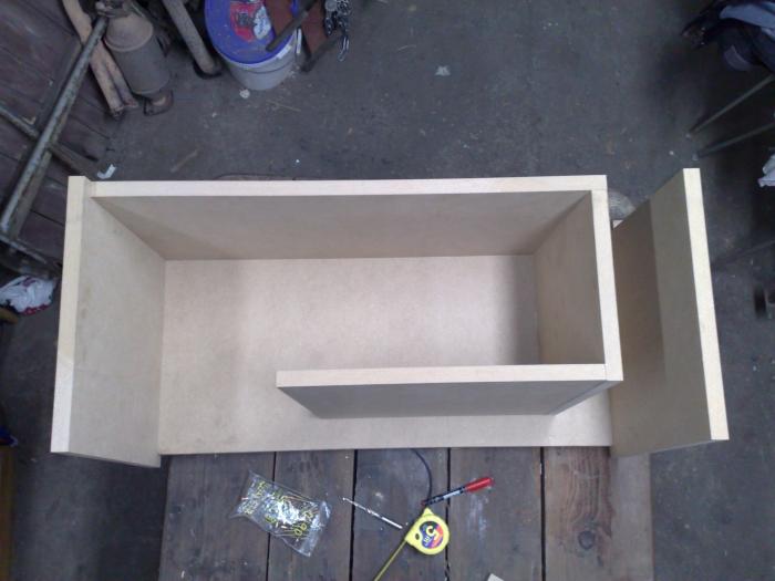

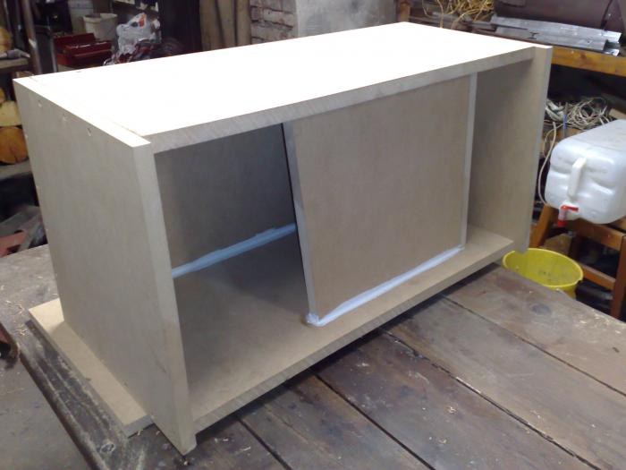

o 18.03.2009, 21:17 | Mááša
o 18.03.2009, 21:19 | Mááša

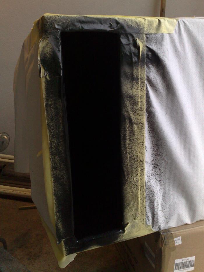

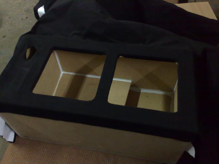

o 18.03.2009, 21:30 | Mááša
stříkání štěrbiny

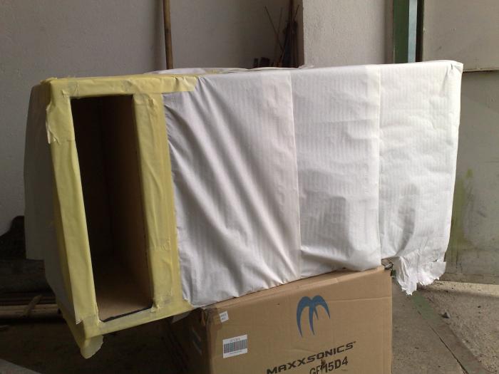

o 18.03.2009, 21:31 | Mááša
o 18.03.2009, 21:32 | Mááša

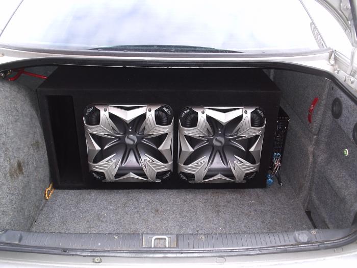

a finále :)
o 18.03.2009, 21:35 | Mááša
omlouvám se za kvalitu..... foceno telefonem
jsou to verze S12L7-4 (2x4Ohm), zatím to má na starosti Helix BD 1000.2 (2x 896 RMS), časem přibude ještě jeden... už takhle to hraje víc než zajímavě :)
o 18.03.2009, 21:37 | mishan | Upraveno: 2009-03-18 21:38:38
moc pěkná práce, akorád si udělal zásadní a obrovskou chybu,vnitřní deska štěrbiny není zakulacená :-( kua chlape, neštvi mě :-)))
a na tom helixu je přemustkuj, ne na každý kanal!!!

Jediné co mi trochu bije do očí jsou ostré hrany,a poskladání desek bedny by jsem taky udělal jinak :)

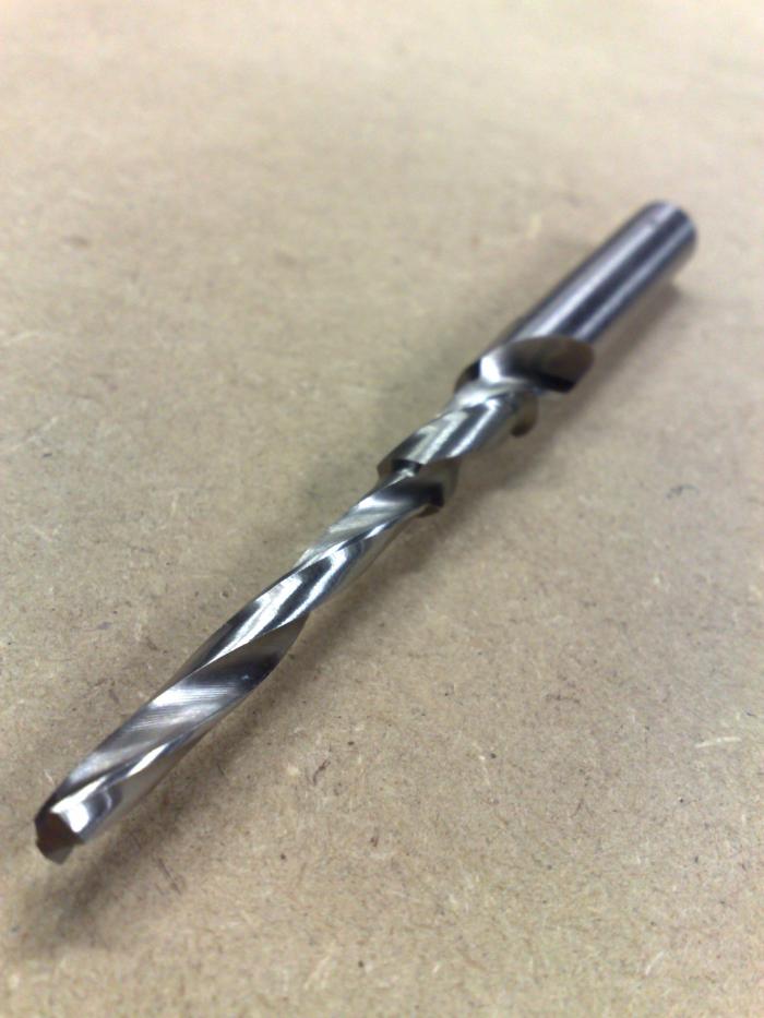

Kolik stál prosím tě ten vrták na konfirmáty ? V jedné prodejně tvrdily, že stojí snad 1000kč.
o 21.03.2009, 12:53 | Mááša
vyšel mě +/- kolem 500,-
o 21.03.2009, 13:24 | Mááša
Fari: psal jsem ti :)
o 22.03.2009, 00:33 | Resuscit
hifim@ni@k-Kupoval jsem ho před dvěma dny v dřevoráji za 130kč.V podstatě je to obyčejnej vrták na začátku zbroušenej.
o 22.03.2009, 04:31 | Mááša
záleží na kvalitě..... je to 3 in 1 (3 průměry v jednom :)..)
