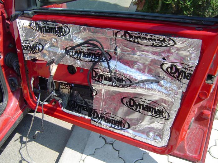

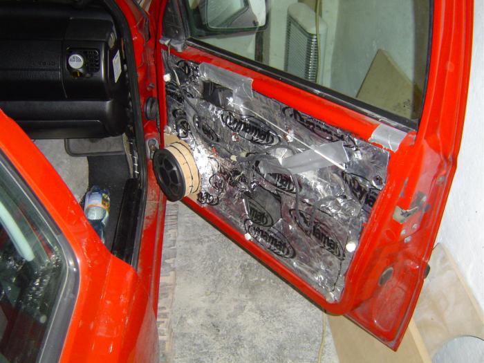

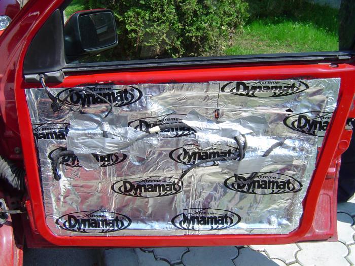

Buď laminát a nebo udělat rámeček např. z MDF, ten našroubovat na vnitřní stranu vnějšího plechu a na něj dát zezadu např. plech. Vznikne výklenek.
o 17.03.2009, 15:54 | hifim@ni@k
o 17.03.2009, 16:30 | Mario
foto k příspěvku  od Mario
o 17.03.2009, 16:31 | Mario
o 17.03.2009, 16:33 | Mario
o 17.03.2009, 16:35 | hifim@ni@k
To máš uzavřené pouze tím Dynamatem ?
o 17.03.2009, 16:53 | Mario
ano, ale dnes bych to první preplatoval plechem a nanytoval, nebo aspon nanytoval plechove /hlinikove, duralove/ pásy.

Mario >> Ty Morely nemaj ozvučnici ? Nebo se mi to zdá že ta podložka je až na tom dynamatu ?
Jinak vyhybka je schovana ve dveřích ? Nebude jí tam přílišně vlhko ?
