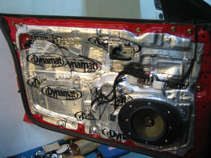

můžete mi někdo poslat fotku jak vipadá ten dynamat extreme?
Já hledám co nejlepší kobinaci v poměru cena/kvalita,nebudu mít něják super výkonný repro,ale chcu abych to vytlumit,avůli akustickýmu zkratu a aby se mi neklepaly plechy atd.Tudíš nepotřebuju to nejlepší a nejdražší.Jde mi o to to jen udělat a at to je a neutracet takový love za to.dík
o 17.03.2009, 08:30 | Lucass | Upraveno: 2009-03-17 08:31:21
Je to dobrej matros...
foto k příspěvku  od Lucass
