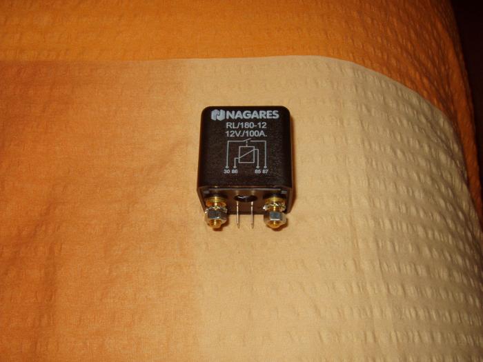

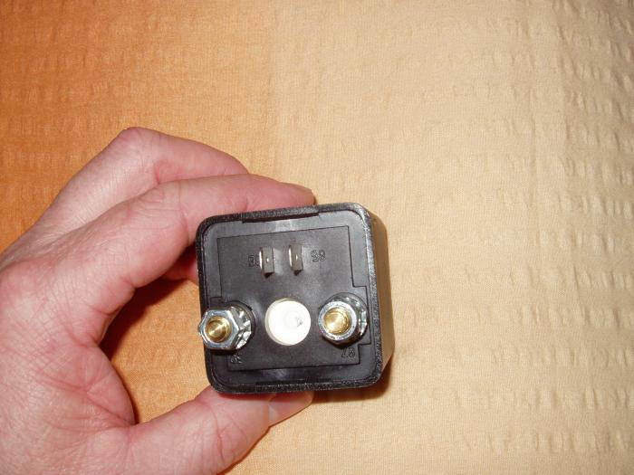

pod matice dám plusový napajecí kabel, to mi je jasné
ale na ty spinací svorky 85 a 86 nevím kam dát plus a kam mínus - nebo je to jedno?
děkuji

86 spinany+
85 kostra
cievka bere <400mA

děkuji, budu ti důvěřovat a zapojím, jak píšeš :o)
14.03.2009, 20:01 |
Resuscit
ale mělo by to bejt jedno
