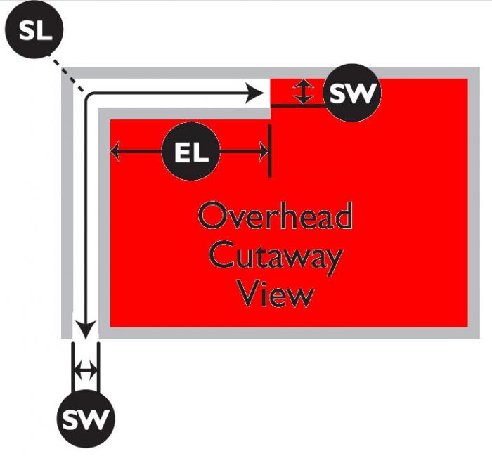

zdravim, zajimalo by me jestli nekdo nezkousel delat nejakou jinou (hlavne treba ktatsi natrubek-sterbinu) jak co rika manual.. Manual mam a vim co je tam psane.. jen by me zajimalo jestli nekdo nezkousel laborovat.. diky

jelikoz mam v aute maly kufr, a nechci uz poprve v zivote vozit bednu v kufru tak to udelam :)) dodrzim litráž a velikost natrubku a snad to nebude tak spatne.. jinak ale vcera jsem slisel 12w6 v br bedne podle vyrobce a mazec proste.
o 15.03.2009, 09:58 | LastEd
jeste mam dotaz, pri prepocitani sterbiny na natrubek jsem zjistil ze prumer natrubku vychází 14,72cm (aby byla plocha stejna jak u sterbiny podle vyrobce) a ted ten dotaz, muzu fat bud jeden takovy a nebo 2x s prumerem 7,36cm ? :) teoreticky jo.. ale prakticky nevim.. asi taky jo.. ale presto se ptam:)
o 15.03.2009, 11:55 | Martin21
Už jsme to u řešili, rozhodně nemůžeš!!! Nezáleží na průměru, ale na průřezu. Abys dodržel průřez, musely by to být dva o průměru 10,4cm. Ale změní se ti délka, takže když sem hodíš objem a délku nátrubku, tak ti to přepočítáme na dva. Ale nido ti nezaručí, jak to bude hrát.
o 15.03.2009, 12:17 | LastEd
Martin21: diky. tak kdyz budes tak hodny tak mi to zkus (nebo nekdo jiny) prepocitat. objem toho natrubku by byl 11,94l a délka 70,2cm
o 15.03.2009, 14:09 | Martin21
Řekl jsem to špatně, myslel jsem objem ozvučnice. Ten má být 53,1L? Myslím, že to při zachování ladění na nátrubky nepředěláš, protože při průměru 10cm by každý musel mít délku 65cm.
o 15.03.2009, 14:31 | LastEd
ano ten ma byt 53litru jak pises. ja si myslim ze to predelam.. takze kdyz dam 2x10cm natrubek tak delky musi byt 65cm..
takze mam na vyber
1-sterbinu jak pise vyrobce (coz bude asi nejlepsi ale nejhorsi na udelani do te rezervy)
2-jeden natrubek s prumerem 14,72cm a délce 70,2cm
3- 2x 10cm natrubek o delce 65cm jak pises ty- to si myslim ze by se dalo.
s tim ze v te rezerve na natrubky navleknu nejakou treba hadici na odsacvani, zakroutim aby se tam pekne vlezly (treba po odbodu te rezervy) a olaminuju aby mely pevnost..
myslis ze to je blbost? ja bych se do toho rad pustil...

o 17.03.2009, 23:49 | Pete_K
kdyz uz to teda budes davat do rezervy, nezapomen jeste pripocitat 3,4L objem wooferu a objem(y) bassreflexu!!
na obrazku je cervene vyznacen cisty objem z pudorysu

o 27.03.2009, 16:39 | LastEd
oki. diky, s tim objemem pocitam jak pises
