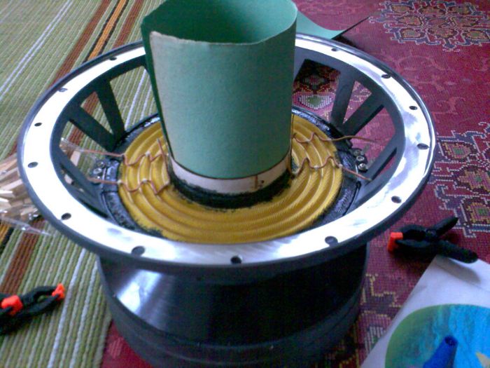

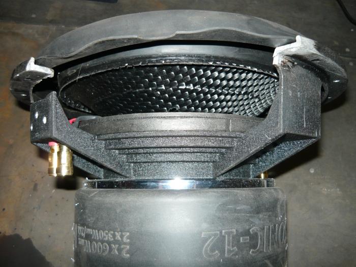

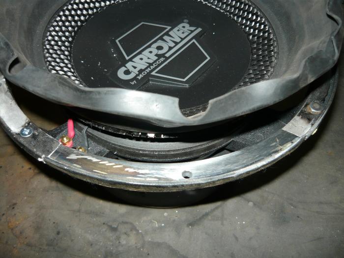

známímu tak přišel poštou nový a na hovno tak jsem si trochu v praci hrál nebude to 100% ale na takové to zkoušení to stačí.
Čím lepite membránu ke koši?

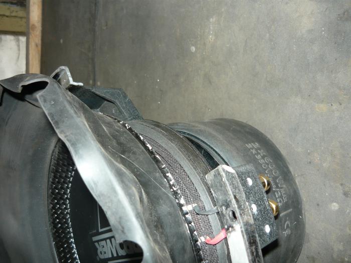

o 04.03.2009, 18:48 | Collin
Ten byl uplně novej a takto dopadl po přepravě?? V čem byl proboha??

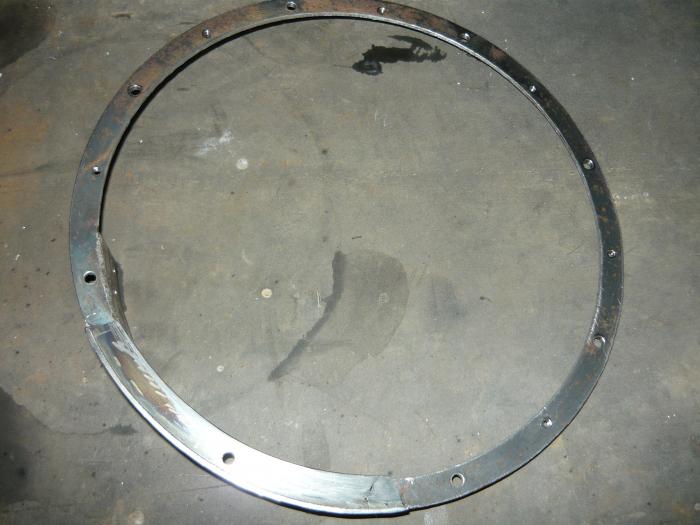

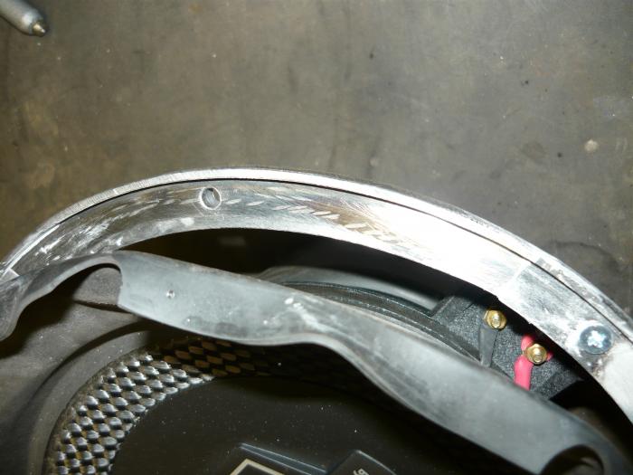

o 04.03.2009, 18:51 | DemonBob
Collin byl uplně ale uplně nový při přepravě dostal ránu byl balený v origo krabici a krabice zvenku nebyla vůbec poškozená takže překvápko

jo poštou nevíte čím slepit tu membránu na ten koš?
o 04.03.2009, 19:25 | ruffrider
a co přes to udělat ještě přírubu zvrchu a chytit to skrz, to bude určitě lepší než to jenom lepit.
o 04.03.2009, 19:30 | DemonBob
taky mě to napadlo dát tam ješte zvrchu plech a jaké mám použít lepidlo co chemoprén?

dobrá práce. Jinak k lepidlo, Závěc by to chtělo odlepit celej pořádně očistit koš i závěs od předchozího lepidla a zalepit Na Chemopren se vykašli. kup vteřinový lepidlo a bude to OK.

:-)), normále se to dá koupit:-) ale Je toho 500g:-) tobě stačí menší balení. Dobrej je Loctite 480 s příměsí gumy.

jo ještě jedna věc. Projistotu odloupni vrchlík a vycentruj cívku a pak až přilep závěs.
o 04.03.2009, 20:55 | DemonBob | Upraveno: 2009-03-04 20:59:12
to myslíš ten plast s tím nápisem CARPOWER to půjde znova nasadit nebo budu muset to znova lepit
o 04.03.2009, 21:04 | petis
Ano to je vrchlík:-) opatrně ho odloupni šroubovákem. mezi cívku a střed magnetu dej něco co bude silný jako ta mezera co nejhloubš to pujde. pak až přilep závěs.
Tak jak je na tý fotce. jen si musíš domyslet membránu:-))

vinzek fa to nebylo vadou z výroby a opravdu dostal ránu jako svina byla ohnutá obruč o 5mm dovnitř asi v 2cm z obou stran tam jak chyběl kus musel jsem mu kouset amputovat na fotkách byly už odříznuté
