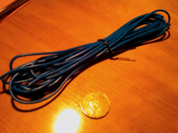

mno přimo na batekru....to je trošku problém. Nevím jak mám ten kabel přetáhnout k motoru (jestli má někdo nějákou zkušenost rád se poučím). Jinak se chci zeptat...pokud to bude zapojeno přímo na batekru, tak se to bude muset pořád ručně vypínat aby to nesosalo proud nebo jak. Zůstal mi už jenom jeden kabel (viz obrázek), ale ten je dost tenký

Nic ti žrát proud nebude, dej pořádný kabel až na beterku, nezapomen na pojistku, do motoru se vzdycky dostanes, pruchodky jsou, nebo udelas. Tenhle kabel pouzij tak na remote, kterej ti bude spinat zesik

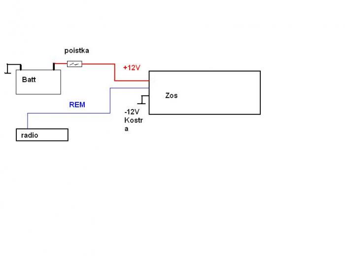

o 03.03.2009, 08:30 | Siggi_z_BA
zjednodusena schema ako to ma byt, ten modry kablik napojis na modry kabel co ide z ISO konektora s oznacenim REM AMP, alebo ANT. REM

o 03.03.2009, 10:57 | Tajda
Ještě mě tak napadlo...nemůže zůstat SUPPLY napojeno na žlutém kabliky od autorádia (battery)?

Na napajeni zasilovace musis pouzit poradny kabely a dotahnout je k baterce. Plus kabel musis jistit poradnou pojistkou u baterky. Na radio napojis JENOM ten "REMOTE" ze zesilovace. A napojis ho na ten pin pro ovladani elektricke anteny. Na tomhle pinu bude napeti jen kdyz zapnes radio a to ti sepne zesilovac. Bud rad, ze ti zatim zesik nesepnul. Jestli ho mas fakt napojenej na to radio, shorela by ti pojistka....
