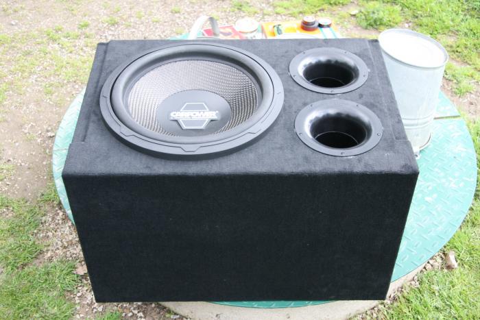

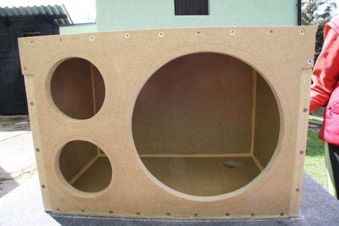

o 26.02.2009, 14:13 | Dragster
Thomm: můžu tě jednu bednu na sonica 15" prodat, má objem 94l, čistých i po odpočítání koše s magnetem a jsou tam dva BR Helix 100, vyrobena z 22MDF.

o 26.02.2009, 18:40 | Dragster
Chtěl bych pouze cenu BR to je cca 880,- Kč, víc nechci.

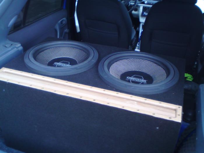

o 27.02.2009, 23:12 | felda16 | Upraveno: 2009-02-27 23:13:24
dnes sme skusali 2x 15 sonic na soundstream xxx 6500 a mazec , v pohode pobrali ten vykon, bedna ma 150 litru
foto k příspěvku  od felda16
o 28.02.2009, 10:34 | vinzek fa
felda16 presne takhle sem mel puvodne tu sterbynu a stalo to zaprd to mozna vis sam urcite si to v mazde videl
