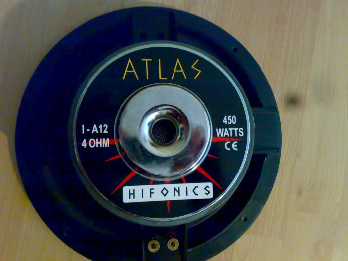

o 01.03.2009, 09:18 | Tom 156
foto k příspěvku  od Tom 156
o 01.03.2009, 09:19 | Tom 156
cau tak todle je foto toho SW ale asi tam neni zadne oznaceni co by pomohlo k vypoctu co ? :(
o 01.03.2009, 10:53 | hifim@ni@k
Tak to nestačí :-( Zkus předchozího majitele, třeba něco ví.

o 01.03.2009, 11:10 | hifim@ni@k
Jsem asi slepý :-D
Teď koukám, že tam je A12. Našel jsem k němu manuál, kouknu na to, mělo by to být OK.

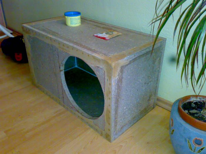

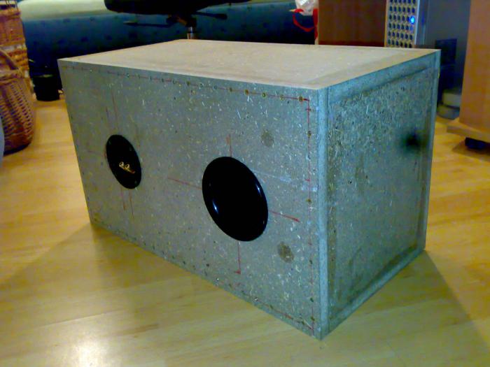

o 03.03.2009, 16:51 | Tom 156
o 03.03.2009, 16:52 | Tom 156
o 03.03.2009, 16:56 | Tom 156
ta leva dira je na natrubek a prava na pripojeni sw se zesem . nemuzu prijit na to slovo jak to nazvat :) az si budu jistej ze to hraje podle predstav tak to ocalounim a mozna dam na levou stranu okenko a do vnotr neon -no uvidim
o 03.03.2009, 17:32 | hifim@ni@k
Jsi rychlík. Také budu muset konečně začít.
o 03.03.2009, 17:51 | Martin21
To koukám, jak jsi s tím pohnul. Jen by si možná bedna těchto rozměrů z dřevotřísky zasloužila nějakou výztuhu pro zpevnění. Ale uvidíš, co to bude dělat.

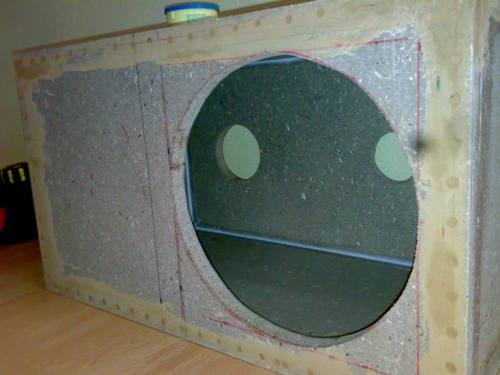

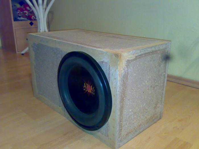

o 03.03.2009, 18:05 | Tom 156
o 03.03.2009, 18:09 | Tom 156
no jo kdyz me to nikdy neda musim vse mit hned :) a navic me to bavi(tedy jak kdy :)...) .s tou vyztuhou jeste uvidim ,ale myslim ze nebude potreba no uvidime.
o 03.03.2009, 18:17 | Martin21 | Upraveno: 2009-03-03 18:17:35
Jen taková otazka mimo...proč máš vlastně nátrubek zezadu, když máš vepředu dolik místa? Takhle ho nemůžeš dát zadní stěnou k žádné stěně kufru. Ale vypadá to poctivě.
o 03.03.2009, 18:27 | Tom 156
no ja ho chtel na proti loketni operce aby to slo rovnou dovnitr auta a SW bylo smerem do kufru kdyz ho otevru tak aby tam nebyla krychle bez niceho . sikminu k sedackam jsem nedelal protoze zas tak sikmy sedacky nemam a prislo me to zbytecne. a ten SW je tak na kraji z duvodu toho natrubku jinak by se tam nevesel a budu tam mozna delat jeste podlouhle okenko a dovnitr pujde neon . je to 22mm drevotriska a srouby jsou po 3 cm . spoje jsou lepene pattexem super fix.
o 03.03.2009, 18:29 | Tom 156
.... mam sedana tak i proto takto.
