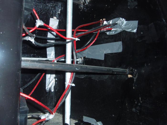

foto k příspěvku  od petis

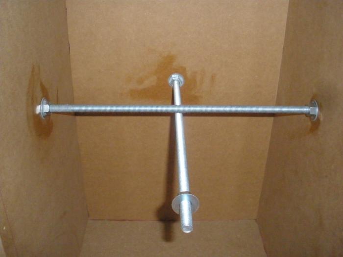

jj ,zavitovky su super vec :-))
foto k příspěvku  od stewe21

K Obrázku č.1.
Tohle bychj do bassreflexu nikdy neudělal. docela zásadní překážky v proudění vzduchu. u uzavřenky by to asi šlo.

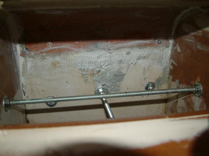

JJ rozpěry jsou potřeba :-)
foto k příspěvku  od Aligátor
