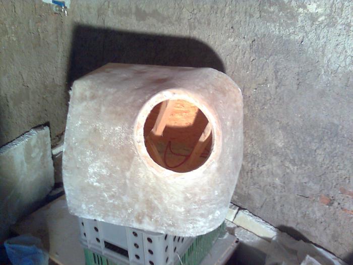

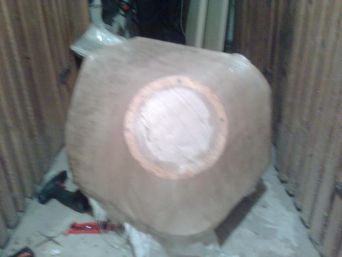

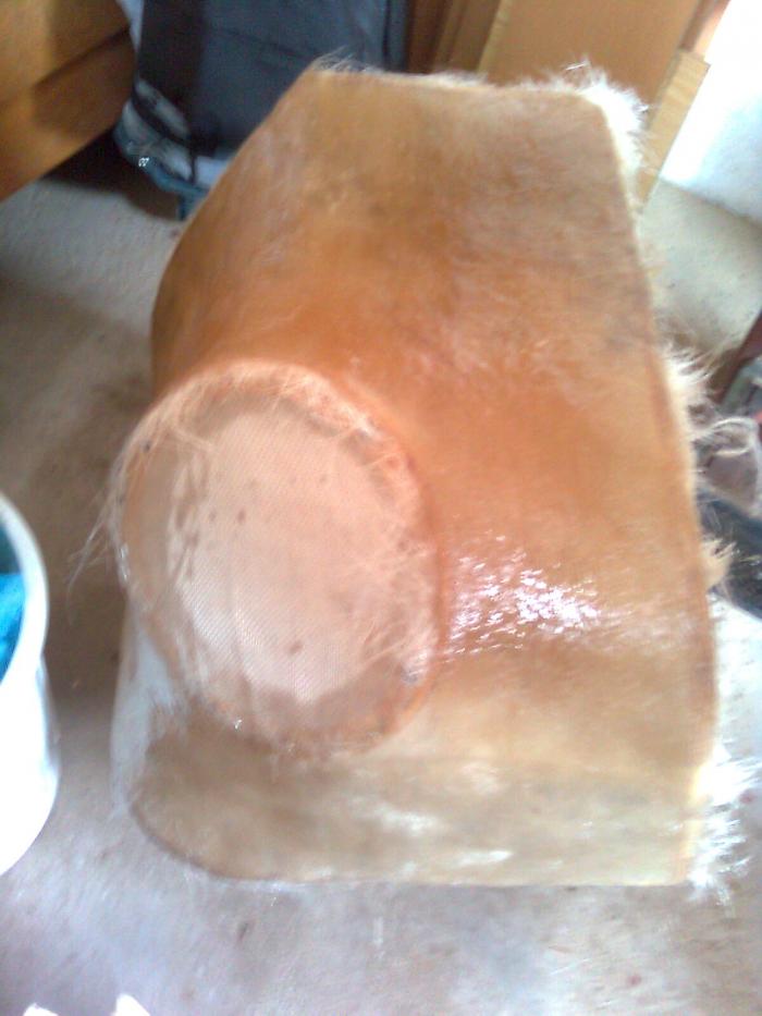

o 11.02.2009, 18:25 | ego
laminat tusim 5 vrstva
foto k příspěvku  od ego

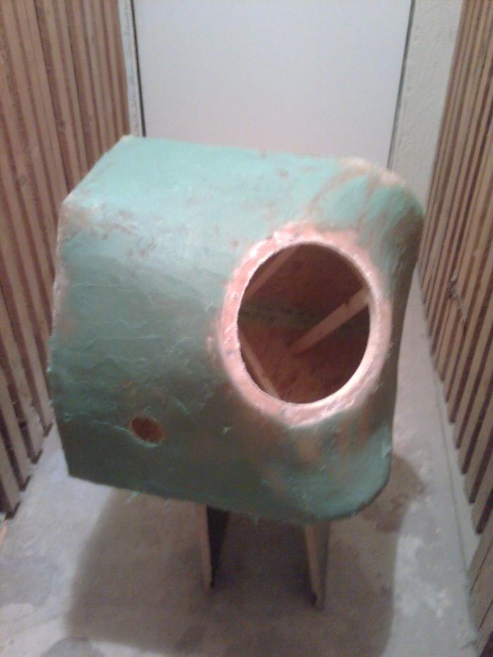

o 11.02.2009, 18:26 | ego
pred kitem
o 11.02.2009, 18:27 | ego
po kytu

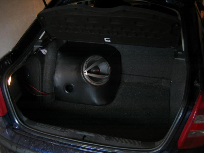

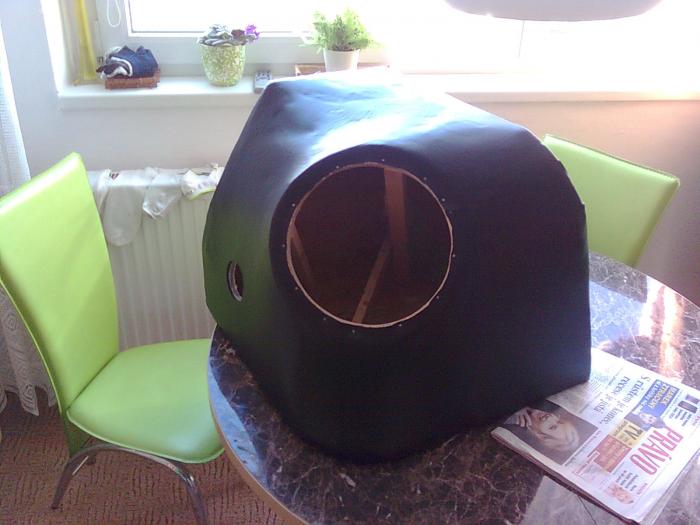

o 11.02.2009, 18:29 | ego
prvni cas calouneni
o 11.02.2009, 18:30 | ego

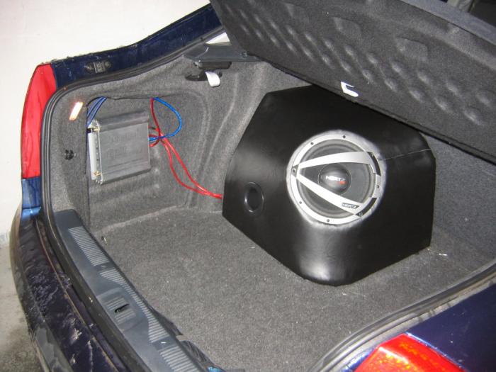

druha cast calouneni vycytany nedostatky ale jeste musim dodelat spoj
o 11.02.2009, 18:36 | Hanys73
Pěkná práce! Akorát bych trošku zkusil poschovávat tu kabeláž.
o 11.02.2009, 18:38 | ego
jasny kabely nepujdou vubec videt to jejen aby ste videli ja kto vypada jeste budu dodelavat par detailu natrubek spj na kuži kabely a hlavne vysatten bordel :D
o 11.02.2009, 18:49 | mishan
ego: spíš bys to měl znovu překytovat, máš to pod tou koženkou křivé jak když žene hada, to se ti jako vubec nepovedlo :-(
o 11.02.2009, 19:10 | Zephyr
za mě provedení celkem OK, akorát mi nesedí potah... Neladí mi to se zbytkem kufru ... :-(

o 11.02.2009, 19:18 | johanik
NEvypada to spatne, ale pripojim se k ostatnim, chtelo to poradne vybrousit, tohle ma sakra chybky :-) A idealni by byl asi stejny koberec, jako v kufru, tohle je tak trosku jako pest na oko.
Kolik je vsrtev lamina ? A jak silna stena ?
o 11.02.2009, 19:29 | Midnite
jj pěkně udělané ale opravdu to neladí.. ještě to vybrus a poté stejný odstín koberce jako je v kufru a bude to ok :)
o 11.02.2009, 19:33 | ego
vybrouseny je to dost ale nejsou tam fotky.ta posledni fota je aktualni a nevidim tam ani kousek nerovnosti jen u toho svu a to dela lepidlo.a barva neladi ale nevypada to na živo spatne hodne to osvitil blesk

o 11.02.2009, 19:36 | ego
johanik: vrstev je tam 8 a je to tlusty centymetr a pevny jako skala:)
o 11.02.2009, 19:36 | mishan | Upraveno: 2009-02-11 19:38:02
jako předposlední fotka potažená to u koženkou není aktualní?? na te to jde krásně vidět,jak je to křivé, tak nás neoblbuj :-))) ani kousek nerovnosti, jak píšeš ty, vypadá uplně jinak ;-)
že ...centymetr.... ach ten češtin :-)))
o 11.02.2009, 20:02 | Mááša
nejhorší to není, ale kitování si dej znovu.... pod tou koženkou je to dost vidět :) ... osobně bych volil jinej odstín čalounění.. a v koberci by to mohlo vypadat o dost líp..

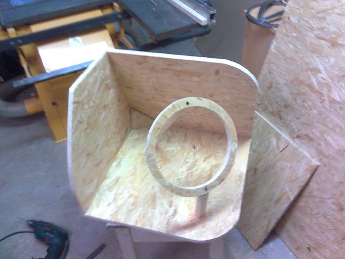

o 11.02.2009, 20:26 | RFlada
je to sice hezký ale nebyloby jednoduší udělat box z mdf?

o 11.02.2009, 21:45 | db-marek
urcite to pregitu a racej by som dal koberec, a ked nechces koberec tak potom este racej daj molitan pod kozenku a to drevo neni velmi dobre :-/
o 12.02.2009, 14:33 | Silan
Pokud bys chtěl schovat ty nerovnosti a nechtěl nic brousit, tak pod tu koženku můžeš dát tenkej molitan na čalounění a nebude to vidět, a navíc to bude příjemně měkké. Tel molitan prodávaj i v OBI.
o 12.02.2009, 21:30 | hifim@ni@k
Jj. Molitan pod tou koženkou tomu dá pěkný plastický tvar.
o 12.02.2009, 23:01 | Olda
Tož nějaký nerovnosti tam jsou, ale což :) hlavně že jsi spokojený. Jinak ten molitam jak řikaj kluci by dost pomohl.
