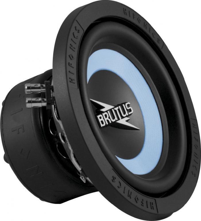

Zdary, potřeboval bych vědět kolik litrů by měla být basreflexová ozvučnice pro tento SW, průměr a velikost nátrubku?
Bohužel se mi nikde nepodařilo najít:(
výkon:500W rms
průměr:250mm
impedance:2+2ohm
citlivost:84db
Fs:33Hz
Qts:0,41
Vas:16L
foto k příspěvku  od SIS
o 10.02.2009, 17:40 | GeorgA3T
20L bedna, průměr nátrubku 7cm a délka 20cm (dopúoručení výrobce)

Při těch 20L a nátrubku 7x20 vychází ladění asi na 47Hz. Ale ten nátrubek je dost dlouhý.
Varianta je ji udělal 35L, nátrubek 8x16cm a hrála by na 45Hz.

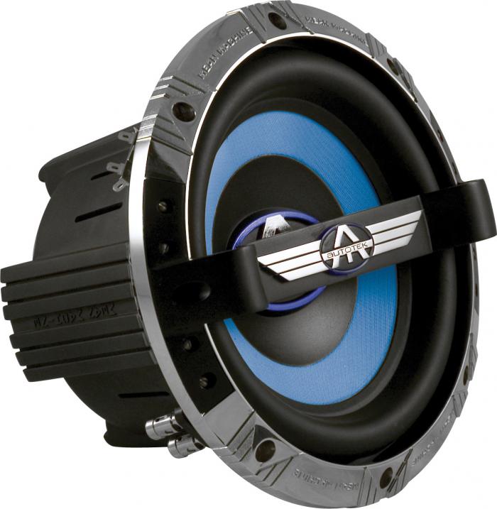

o 13.02.2009, 22:51 | Frenkie
kdyztak koukni sem [ Link ] a najdi si autotek MM10D2 je to temer ten samej sub.
