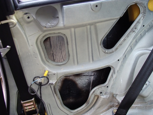

o 03.02.2009, 17:36 | trueno
Já to mám takhle ,akorát blaupunkt je minulostí ,dneska tam jsou canton pullman ,ten woofer jsem tam taky zkoušel ale nebylo to vono ,woofřík bez ozvučnice zkresloval kůli velký výchylce -dveře neutěsníš a ozvučnice by zabrala tolik prostoru že by se okno otvíralo jen na škvírku..... ktomu ve dveřích chrastil mchanismus zámku a rám měl výkmit několik centˇáků.
S basovym repro z komp to neni ůplně k zahození ale dneska už bych udělal spíš něco decentnějšího.
foto k příspěvku  od trueno

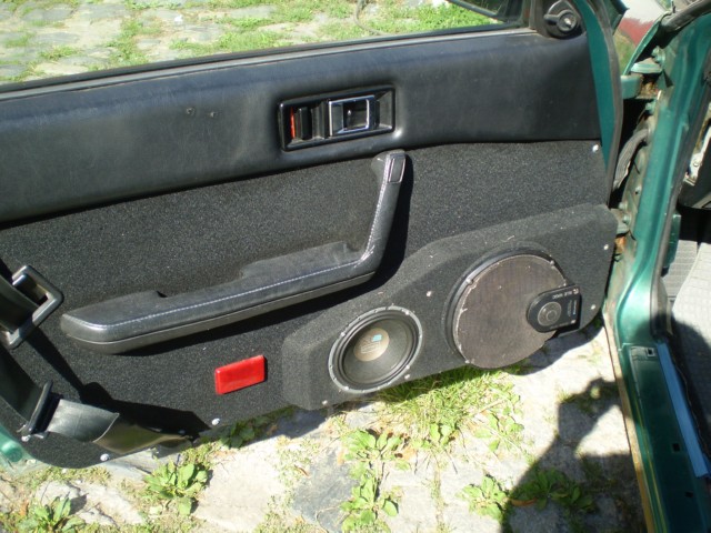

o 03.02.2009, 18:03 | hifim@ni@k
Proto jsem psal ty woofery do těch boků ! Plán byl mdf podložky na plech a několikrát přelaminovat celý vnitřní plech včetně kroužků. Vnější plech samozřejmě vytlumit. Takže regulérní ozvučnice. Měla to být náhrada za 10" woofer. Nakonec šel pod nohy. A v těch bocích mám úplně v pohodě min. 15L. Magnet ven byl čistě pro efekt !

o 03.02.2009, 18:19 | hifim@ni@k
foto k příspěvku  od hifim@ni@k

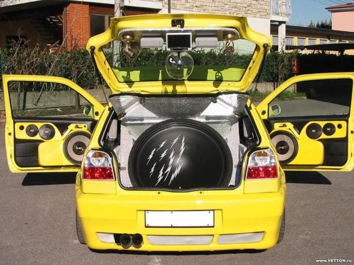

trochu extrem
foto k příspěvku  od kulík
