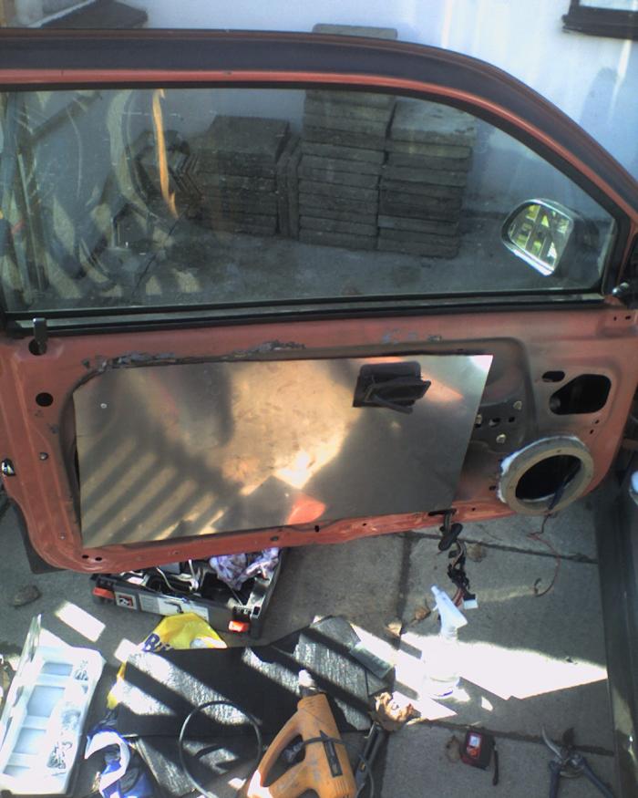

o 03.02.2009, 09:09 | Midnite
když už sem to dělal tak pořádně :)

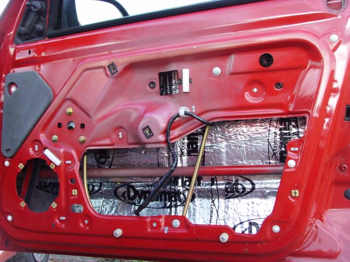

o 03.02.2009, 14:30 | D-door
Ja bych pouzil na dvere Dynamat super se snim dela a treba na kufr toto [ Link ]

o 04.02.2009, 12:26 | D-door
Ja to mam dynamatem a i tu venkovni stranu +MDF krouzky pod repra a zvuk je o hodne lepsi a co se jedna o hlucnosti auta tak taky za 1:o)
