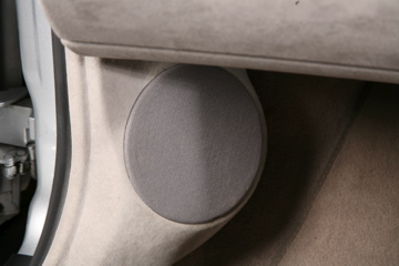

o 01.02.2009, 21:05 | noclue
no, mozno by bolo rozumnejsie hodit repraky do kickpanelov
Potom staci dvere vytlmit len "zlahka" a nemas problem s kridlami....
jeden Anglican mal v A4-ke v kickpaneloch 8-palec stredobas a 4-palec stred..
o 02.02.2009, 11:49 | Alien33
Kikpanely, tak to mě vůbec nenapadlo, ale ty se musí vyrobit, nebo?
A s laminátem jsem ještě neblbnul. Pořát si dodávám odvahu se do toho pustit, ale... =)
Každopádně díky za dobrej tip.

o 02.02.2009, 20:42 | noclue
BMW_318iS: kickpanely nie su predsa na dverach
