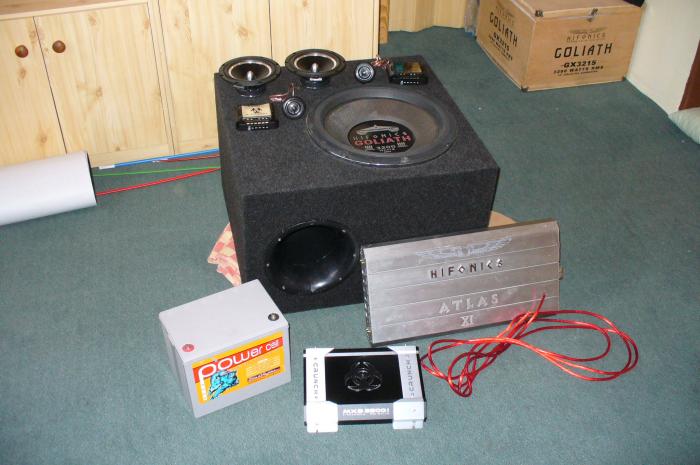

Je to ještě ve fázi vývoje. Dopředu přídou kompa Crunch BMX 6.2c + tlumení (dokoupím). Do kufru zesik MXB 2200i (2kanál) kterej bude pohánět kompa (v pasivu). Dále koupim 50ku kabel, momentálně je 35ka. Ještě silnější zesilovač, minimálně 3kW. Ale teď nejsou love. Možná sem na něco zapoměl.
Použité komponenty:
Hifonics Atlas 1,75kW (od Pete_K) -musím upgrade
Hifonics Goliath 3,2kW (od Aligátora)
Pioneer DEH 3900MP (první majitel, rok staré. od Ježíška;))
Baterie PowerCell PC 3000 (od Kleenexe)
foto k příspěvku  od Bladzej

o 29.01.2009, 17:29 | Bladzej | Upraveno: 2009-01-29 17:29:59

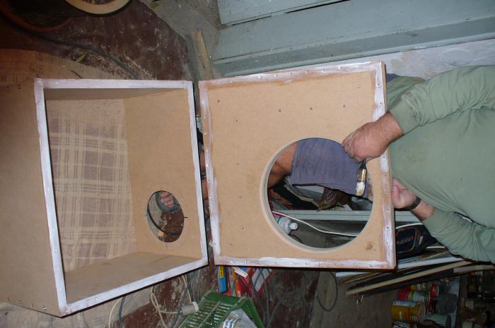

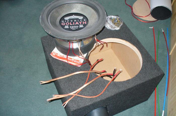

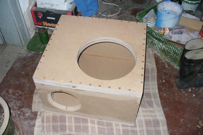

prosím o vytknutí chybiček a vaše postřehy. ještě dodám, že s prací mi pomáhal otec.
edit: dodávám link na rajče, kde je detailně zaznamenaný postup.

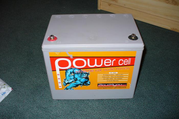

Bladzej, kolik stoji ta baterka prosim te?
o 29.01.2009, 17:56 | Bladzej
Fari: jelikož na ně byla akce a ještě jsem bral jiné věci, tak jsem dostal slevičku a po ní stála 8000

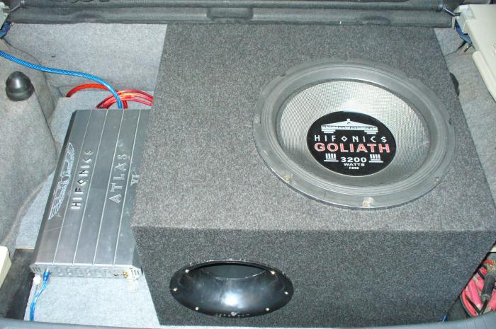

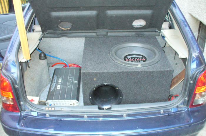

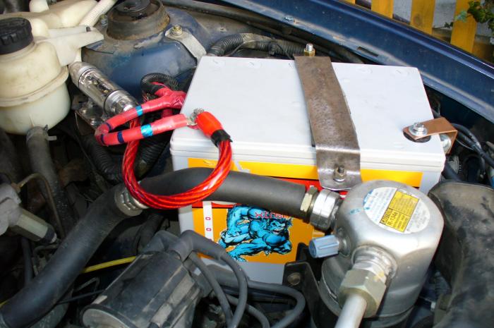

o 29.01.2009, 17:58 | Bladzej
zde usazena v autě. byla to fuška to tam dopasovat. je to tam na milimetry
o 29.01.2009, 18:33 | petis | Upraveno: 2009-01-29 18:33:58

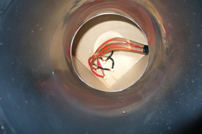

ten měděnej plech na mínusu je slabota. to chce pásovinu aspon 5mm silnou
o 29.01.2009, 18:36 | hifim@ni@k

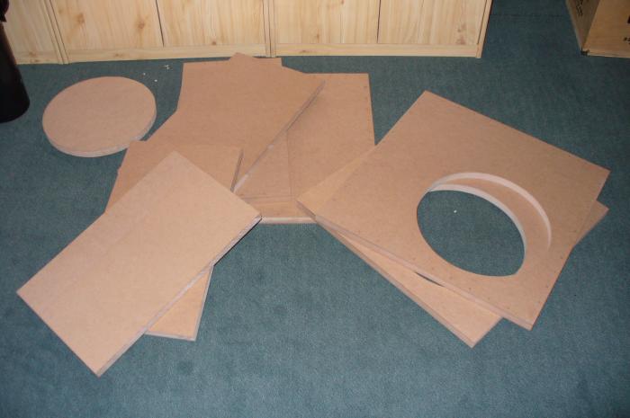

Pěkná práce ta bedna. Na takový sub by to asi ale chtělo silnější MDF, nebo alespoň nějaké příčky. To je 25mm MDF ?
o 29.01.2009, 19:06 | Bladzej
petis: kde by mohli mít tu pásovinu. pan gogol mi ne zrovna pomohl.
hifimaniak: desky sou 25mm MDF. čelo je slepený dvojitý a místy prošroubovaný (detailněji na rajčeti [ Link ] )žádná výztuha tam neni, neboť boky jsou nízký
o 29.01.2009, 19:53 | petis
Vestav Kladno.
25mm je na normální bednu až až. Je sešroubovaná slepená pořádně a to stačí

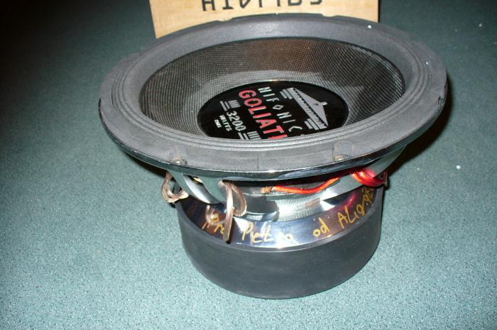

kurna nebude ten zesak trochu slabe na tenhle woofer??
o 30.01.2009, 14:42 | Bladzej
Kleneex: zatím boužel ano :(
o 30.01.2009, 15:33 | Peta_R19
Kleneex: tak někdo to krmí dvoukanálovym LONGMILLem o výkonu 150W a stačí mu to :-)))

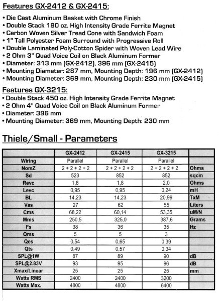

Prosimtě ,a jak ti to v tý stolitrový bedně hraje ,protože já mám goliath 2415(jasně že taky od Aligátora vod koho jinýho :-) )taky ve sto litrech s reflexem 20 na 25cm a zdá se mi to slabý ,budu to muset předělat ,co tam máš za port?
o 03.02.2009, 17:55 | Kicker18
trueno:asi ho malo krmis?! :o)))
o 03.02.2009, 18:01 | petis
trueno. Ten port je moc velkej. Nato nemáš určitě dost výkonu aby měl tak velkej port smysl
o 03.02.2009, 18:05 | Bladzej
no hraje to slušně, ale je prostě cejtit že by to sneslo silnější zes. na max jsem to zatim nepouštěl, chci ho rozehrát a návic ne odpálit slabym zesem. na normální provoz bych viděl něco kolem 4kW.
o 03.02.2009, 18:21 | trueno
To se mi nezdá ,výkonu dostává dost ,mám colossuse xx, 3kw rms ,napájení taky posílený (110A altík a dvě baterky ,50 mm kabely) ale ten reflex je špatnej ,akorát mi nikdo nebyl zatim schopnej poradit co tam teda mám dát ,nemám to na žádný soutěžení jenom na poslech....
o 03.02.2009, 18:28 | petis
Jak říkám, máš málo výkonu na tenhle port tak 5kW+, v tomhle se jen plásá a nic. a ještě to bude laděný hodně vysoko. dej areoport, a dýlku dolad podle sluchu a je to.
o 03.02.2009, 18:30 | Bladzej
trueno: ali mi doporučoval průměr nátrubku od 10 do 16cm. délku už si nepamatuji jesli doporučoval, ale jak píši mam 6" aeroport.
o 03.02.2009, 18:33 | hifim@ni@k
hlavní problém bude asi v tom, že to prostě není sub na normální poslech :-) Ten je jen na soutěže !
o 03.02.2009, 18:54 | trueno
OK ,chlapi ,dík,o víkendu to zredukuju a uvidim ,ale stejně je to zvláštní ,před nedávnem jsem do tý samý bedny skusil dát obyčejnýho lanzara 15ctku za pár stovek a tomu ta bedna tak dokonale sedla ,možná že z tohodle macka opravdo normální sound nevyloudim ,musim experimentovat....

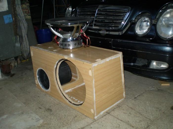

Chtěl jsem něco co by zkrátka dokázalo zahrát tak nějak víc nahlas ,nemusel to bejt zrovna 2415 ale tak nějak se naskytl a k tomu už jsem měl doma toho colossuse ,ktomu se docela hodí ,no ne?A taky je to nádherná záležitost ,z toho zkrátka musí mít člověk radost ,rozumíte mi ,že jo? Akorát jsem netušil že bude takovej problém zjistit jakou bednu na takové to normální hraní použít.Tady jsou t.s. líp vidět...
foto k příspěvku  od trueno
o 04.02.2009, 19:09 | trueno
Tak co ,poradí mi někdo?Já nejsem zběhlej ani ve výpočtech ,ani vzorcích pro výpočet ozvučnic.....
Martine ,ty jsi myslel 60litrovou uzavřenku?
Tak prosim ,prosim.
o 04.02.2009, 19:33 | Martin21
Nene, myslel jsem BR. Ty ho teď máš ve 100L s BR o průměru 20cm a délce 25cm? Co posloucháš?

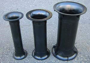

mam natrubek 6" Aeroport
je to ten v pravo ;-) ale muzou byt i ty druhe
6"
Technicky data :
průměr diry : 160mm
delka trubu: 300mm
venkovni prumer : 240mm
celkova delka 440mm
3 dily
foto k příspěvku  od Kleneex

trueno - pošli sem nějakou fotku jak to máš udělané aby byla i nějaká představa
o 05.02.2009, 21:35 | trueno
Mám to venku v autě ,fotku dám zejtra ,ale je to jenom dřevotřísková bedna na zkoušku ,dvojitá přední stěna a vnitří výztuha , tlouška 18mm myslim, chtěl jsem to odzkoušet než říznu do mdf(eště že tak)
Spíš bych to zkusil s tou desítkovou rourou,14 je tam jen zbytek (cca 20cm)
o 05.02.2009, 22:02 | Aligátor
a máš i náběhy nebo jen rouru jak píšeš ? to by dost změnilo.

o 05.02.2009, 22:22 | trueno
Na tý rouře co tam je tědˇjsou zaoblený hrany ,je silnostěná(cca 1cm)ta jsem to zbrousil na obouch stranách do obla
o 05.02.2009, 22:26 | Martin21 | Upraveno: 2009-02-05 22:27:21
Jen jsem chtěl říct, že pokud to budeš zkoušet na 2x100mm, tak bych jen strhnul hrany. Až vyzkoušíš, tak dáš pořádnej nátrubek. Nebo jestli se ti chce hrát si s horkovzdušnou pistolí...
o 05.02.2009, 22:28 | Aligátor
bez zaoblení je jakékoli zkoušení k hovnu ale je to kluci na vás na simulačky já kašlu udělám raději 5x bednu.
o 05.02.2009, 22:33 | Martin21 | Upraveno: 2009-02-05 22:35:40
Ono to máš těžký. Když dáváš zaoblený hrany, tak se celková délka musí zvětšit oproti nezaobleným. Samozřejmě zaoblené hrany pak nevydávají takové ty pazvuky, ale myslím si, že základ pro vyzkoušení se dá chytit. Navíc trueno asi nechce dělat 5 beden. Už jen to, že na 15" má bednu z 18mm dřevotřísky bude mít vliv.
o 05.02.2009, 22:56 | trueno
Já vim ,že je to nestabilní (bejt to normální woofer tak by stačila ale tohle mostrum....)ale ta mdfka je dost drahá na to abych dělal 5 beden jenom na zkoušku ,na to snad stačí box z dřevotřísky co se mi doma stejně válela....
pořádnou a přímo podle kufru udělám až to trochu kloudně zahraje

no jde jen oto aby to z dřeotřísky zahrálo jinak já používám 25 MDF a čelní stěna moooc :-)
o 06.02.2009, 20:22 | trueno
Tak to je ten zázrak :-)
o 06.02.2009, 22:05 | hifim@ni@k
Máš tam také dost málo místa za tím nátrubkem. To může také dělat problémy.
o 06.02.2009, 22:25 | Bladzej
kolik máš teďkon objem tý bedny, 100L? řekl bych že tam vzpěrná príčka bude vadit toku vzduchu stejně jako málo místa za trumpetou(viz h.maniak)
o 06.02.2009, 22:26 | trueno
Je to asi 13 centáků a někde jsem četl že stačí polovina průřezu nátrubku volného prostoru za ním v boxu ale toje už stejně jedno ,tu bednu předělám....
o 06.02.2009, 22:29 | Bladzej
co konkrétně budeš předělávat, objem, nebo nátrubek a rovnou už MdFku, nebo ještě dřevotřísku?
o 06.02.2009, 22:59 | trueno
Dokud dřevotříska nezahraje kloudně nebudu načínat mdfku ,skusim si pohrát s tim nátrubkem ,20cm je fakt moc
o 07.02.2009, 20:22 | Martin21
Už jsi něco zkoušel?
o 08.02.2009, 18:37 | trueno
Jo ,sice jsem se vrátil dost pozdě ale ještě jsem stačil skusit 10*24 -fuj a 2* 10 délka 24cm -mnohem lepší než ta obří roura ,ale pořád to má sklony k dunění i když s tim jak to hrálo předtim je to nesrovnatelný....
o 08.02.2009, 22:40 | Martin21
Upravoval jsi i objem nebo jen nátrubky? Pořád ladíš dost nízko.
o 09.02.2009, 11:03 | trueno
Objem je zatim stejný ,přestavěl jsem to na dva deseticentimetový ,dlouhý 24.... Myslíš že bych měl jít trochu dolu s objemem? A o kolik zhruba ?
o 09.02.2009, 12:44 | Martin21
Zkusil bych nechat ty 2 nátrubky 10x24cm a zmenšit čistý objem na cca 70L, třeba těma petkama s vodou.
o 11.02.2009, 16:57 | trueno
Tedˇto mám na těch 70litrch ,hraje to suprově ,tlaku je dost a přitom se dá poslouchat i bigbít,ty lahve jsou skvělej nápad na odzkoušení
Dík všem za rady ,předevšim tobě ,Martine
o 11.02.2009, 17:22 | Martin21
Nemáš zač, ať slouží a doufám, že to bude někde k poslechnutí.
