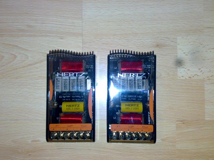

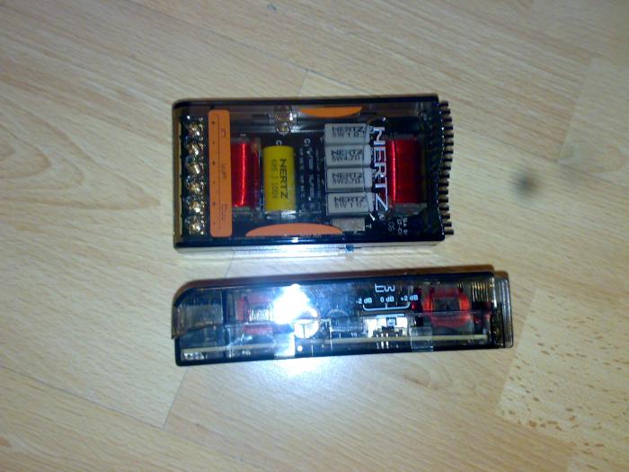

tak chci dat tyto compa do dveri ,ale misto orig vyhybek jsem k nim zakoupil vyhybky od znacky hertz ,protoze ty origo se me nedopatrenim trosku ponicili , jak bych to mel vse spravne zapojit ? myslim ty vyhybky ,mam je dat uz pred zesilovac a vyskove rep. napojit jen na radio nebo dat vyhybky az za zesik ? a k cemu slouzi na tech vyhybkach PREPINANI: -2DB,0DB,+2DB ? VIZ. OBRAZEK DIK

o 29.01.2009, 09:41 | gigo
výhybky mezi repro a zesilovač (napojení input). z výhybky pak tahneš jeden pár kabelů k středobasu (woofer) a jeden k výškám (tweeter)

o 29.01.2009, 09:43 | gigo
přepínání by měl být útlum na výškové repro...
o 29.01.2009, 09:46 | hifim@ni@k
Pokud se ti výšky budou zdát např. příliš agresivní tak tím přepínačem je utlumíš o -2db. Pokud budeš mít výšek málo tak si přidáš na +2db.

o 29.01.2009, 09:51 | hifim@ni@k
Ze zesilovače povedeš repro kabel do výhybky na input a z výhybky povedeš kabel do středobasu ( WF ) a další do výšky ( TW ).

o 29.01.2009, 09:57 | Tom 156
no snad to prepinani na ty vysky bude znat kdyz jim pridam na ty origo vyhybky se me zdali vysky utlumene.
