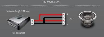

o 21.01.2009, 19:42 | passik
Mam namysli toto zapojení
foto k příspěvku  od passik
o 21.01.2009, 19:44 | hifim@ni@k
passik: přečti si to celé :-)
o 21.01.2009, 19:46 | Collin
Hifi: To já vím a co stím???
o 21.01.2009, 19:48 | hifim@ni@k
Ptáš se ho proč 2x4Ohmy, že raději 2x2Ohmy.
Ten zes není stabilní do 1Ohmu. Tak proto.
o 21.01.2009, 19:53 | Collin
Já to myslel tak že já bych vzal raději 2x2ohmy než 4x4ohmy. A zesík ještě nemá, takže muže vzít jinej který dá na mustek kolem 400rms.. A nebo to dát na 1ohm.
