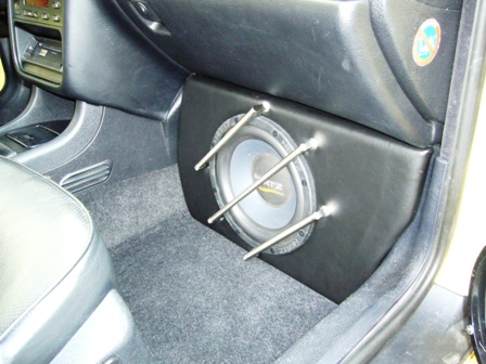

Co 10" pod nohy spolujezdce? To je něco jiného.
foto k příspěvku  od hifim@ni@k

co myslis tim v BR ? jam mam zastavbu v kufru na 12´ ale pokud ju tam necham musim ju jeste vychytat neni to to pravy co bych si predstavoval . a kdyz uz se rozhodnu nechat SW v kufru a ovaly dam do plata mam tam dat i bassrefleks at to neni moc z kufru utlumene a muze to kdyz to tak nazvu dychat vic do vnitr auta ?
o 20.01.2009, 15:24 | Tom 156
hm to jo musi to hrat krute ale podle me neprakticke :(
