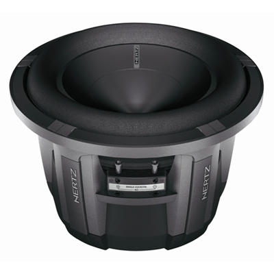

o 18.01.2009, 12:10 | Phitypaldy
tady totok :o)
A jaky tvar te uzvucnice bude nejlepsi?
