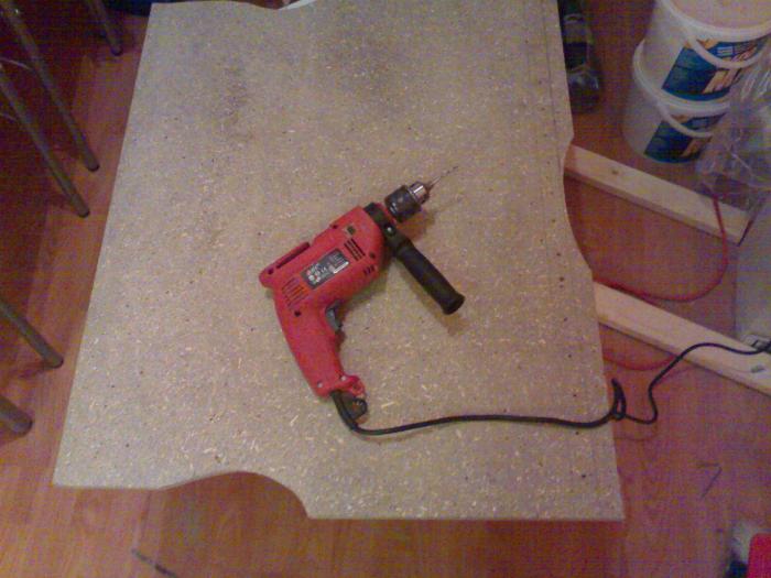

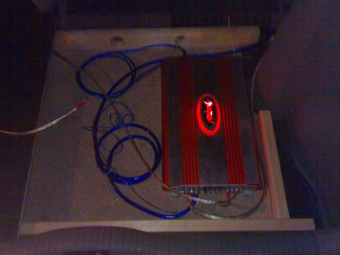

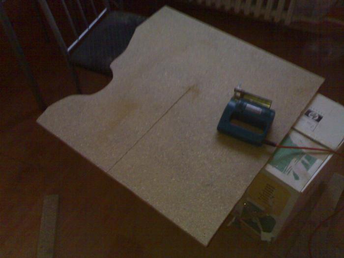

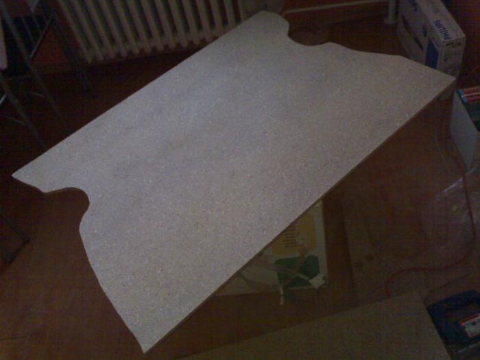

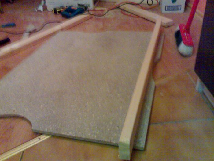

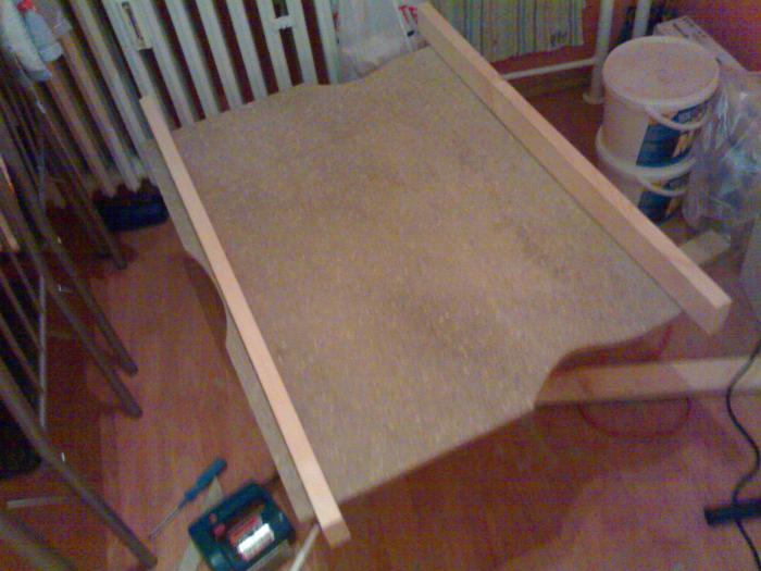

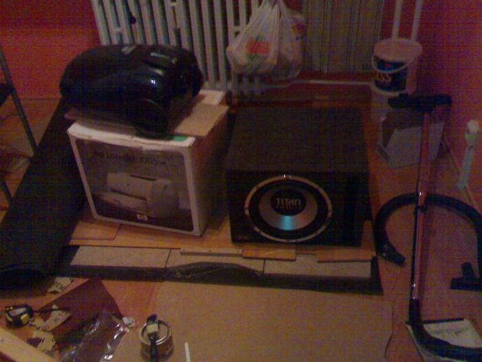

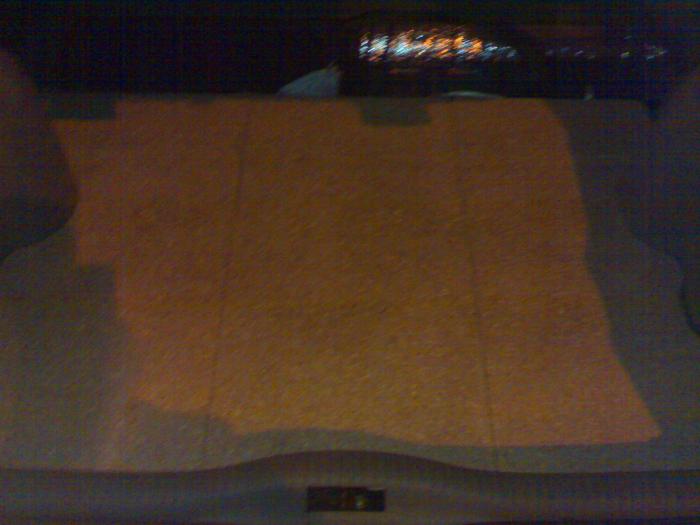

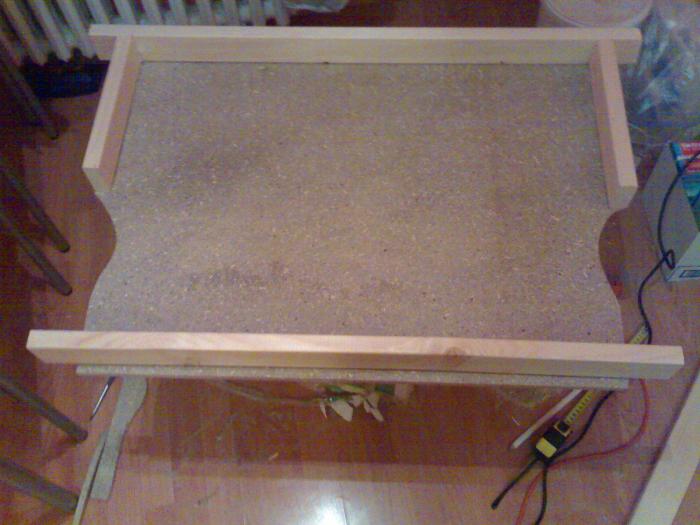

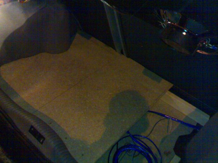

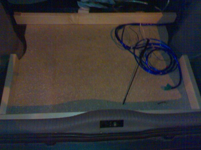

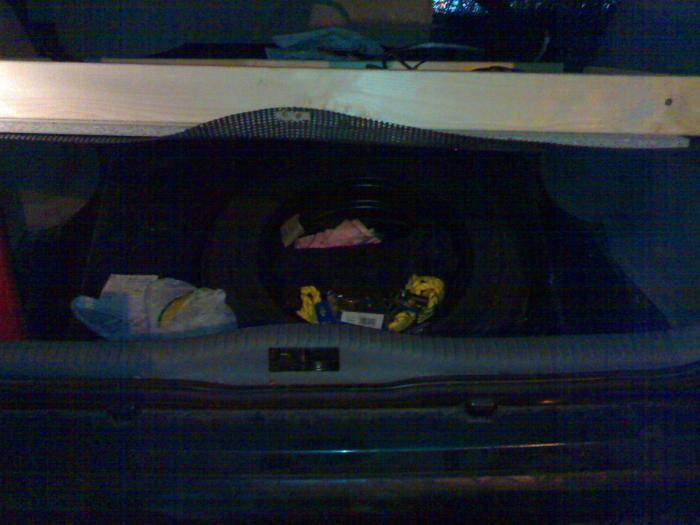

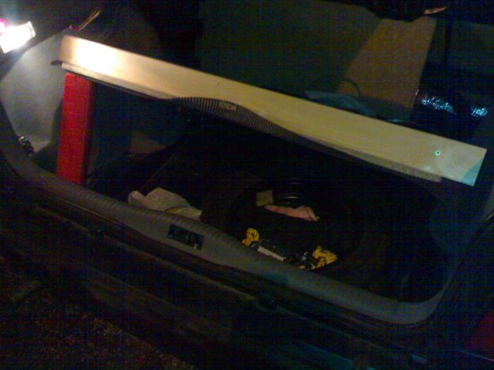

dodělal jsem nedávno jednoduchou dvojitou podlahu ve Feldě, tak to sem hodím, snad to někomu pomůže až bude chtít něco spáchat.. Vše bylo děláno za bojových podmínek, kuchyně se změnila v dílnu.. Plovoučku jsem v kuchyni doje*al, ale podlaha v kufru je důležitější

o 11.01.2009, 22:26 | DaveX
jak budeš chtít k rezervě tak to budeš zvedat celé?

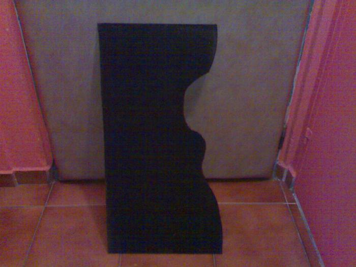

ještě jsem zapomněl na to jak vznikala vrchní část podlahy..

o 11.01.2009, 22:55 | Collin
Jak je to s rezervou?
o 11.01.2009, 22:58 | Olda
jj jako kolin.. Já to dělal uplně stejně akorát s tím, že k rezervě se v poho dostanu :)

o 11.01.2009, 23:06 | Bolthorn
V čase 22:24 je to vidět.. Základna se nadzvedne a jsem u rezervy.. Dostat se k ní je otázka minuty..

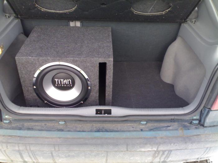

o 12.01.2009, 03:17 | FBS

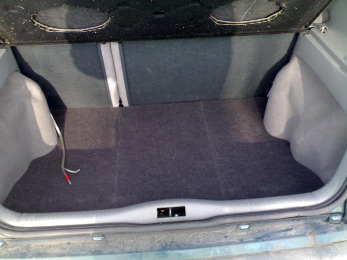

Dnes jsem se od Luke-offrouda dozvěděl že mi pořád jedou stránky tak pro ty co je dvojitá podlaha čeká je návod i tady (psal se rok 2003:o)) :
o 12.01.2009, 07:18 | Phitypaldy
FBS: ty voe to je to facko co si snim jezdil jeden cas do skole???? Jinak dobra nostalgie :o)

o 12.01.2009, 08:01 | basstard
dobrá práce v kuchyni, taky jsem chtěl něco podobného spáchat v kufru ale udělal jsem zatím jen tu spodní desku.
ps: jak si to rozměřoval aby to tam takhle pasovalo...to je na tom asi největší vopruz co?
o 12.01.2009, 08:16 | Bolthorn
Phitypaldy: Díky ;)
basstard: jak říkáš, byl to opruz.. Pořád zkoušet a řezat a řezat, dokud vše nesedí na milimetr...
o 12.01.2009, 08:59 | Zephyr
A nebo to udělat jako FBS - natvarovat si podle podběhu drát a pak ho obkreslit na desku(samozřejmě při zachování polohy podběhu vůči hraně desky) je to krásně vidět na 5 a 6té fotce
o 12.01.2009, 09:08 | Bolthorn
Zephyr: no ušetřil bych spoustu práce kdyby mě to napadlo...

o 12.01.2009, 15:22 | hifim@ni@k
S tím drátem to vypadá dobře. Mně to napadlo, ale nepodařilo se mi sehnat drát. Dnes něco sehnat je děs. Takže jsem byl rád, když jsem našel alespoň vhodný karton.
Ten mat. je MDF nebo dřevotříska?
o 12.01.2009, 15:27 | Collin
Nechci kecat ale myslím že je to dřevotříska.
o 13.01.2009, 13:37 | Bolthorn
jestli myslíš tu mojí podlahu, tak je to z 12ky surové dřevotřísky..
o 13.01.2009, 14:47 | DaveX
a máš ji něčím natřenovu? proti vlhnutí nebo tak?
o 13.01.2009, 15:14 | Bolthorn
Nemám.. Jak se zničí výřezu jinou.. Žádnej stres..
