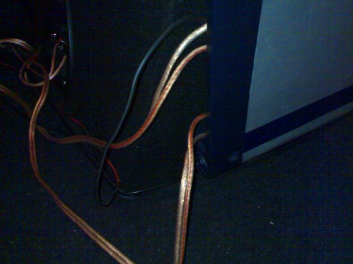

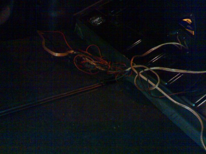

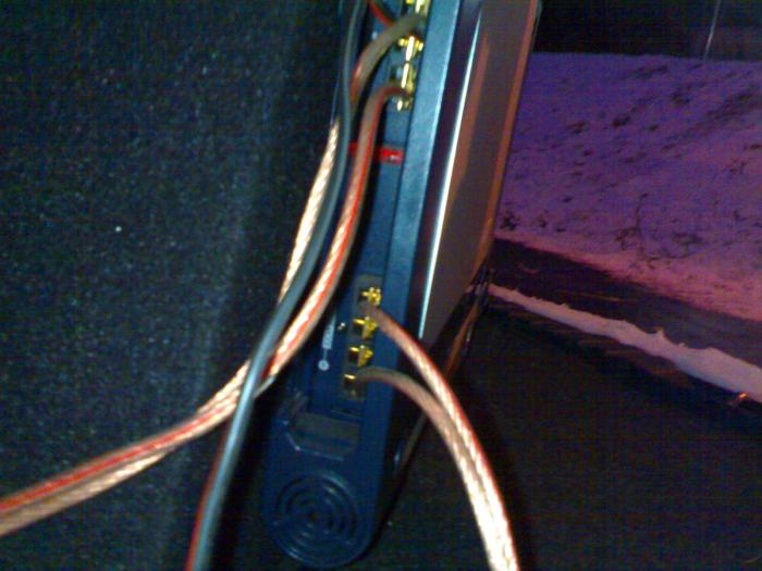

Potřebuju poradit, kudy protáhnout nejlépe napájecí kabel od baterky.. Kamarád má totiž taženou obyčejnou dvoulinku k zesilovači :-O a ještě bez žádných pojistek.. Pořídil si novou hudbu, tak jsem mu slíbil, že mu s tím pomohu, aby to měl všechno v pořádku.. Říkal mi, že mu někdo říkal, že když má klimu apod, tak že tam tím pádem není místo a bude se muset vrtat díra na kabel, ale to se mi nezdá.. Prosím poraďte..
o 09.01.2009, 19:54 | Bolthorn
Tady je jeho nynější kabeláž :-D

o 09.01.2009, 19:55 | Bolthorn
foto k příspěvku  od Bolthorn

mam Escorta r.94 - na straně co je baterka sundej kolo, sundej ten plastový podběh a uvidíš origo kabeláž. Od baterky to vede jakoby do blatníku. . . pak do sloupku u dveří a až vyndáš u spolujezdce počítač, tak tam do té díry za nímby si se měl dostat . . . Mam tam 25ku kabel a i 50ka se tam vleze. Kouknu po foto ale neslibuju . . .

sundej pravé kolo a plastový podběh je tam gumová průchodka

Já tahahal stranou u spolujezdce.Protáhl sem to přes original průchodku mezi ostatními kabely,pak prahama a vzadu za tepecem.
Protáh sem tam 2ks 35qmm
