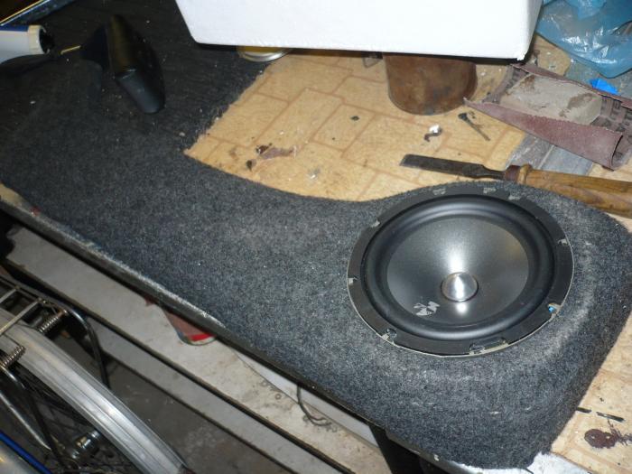

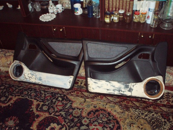

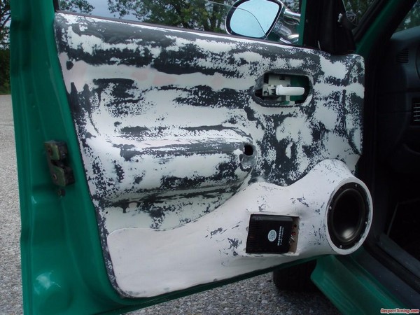

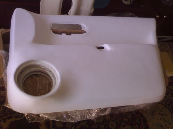

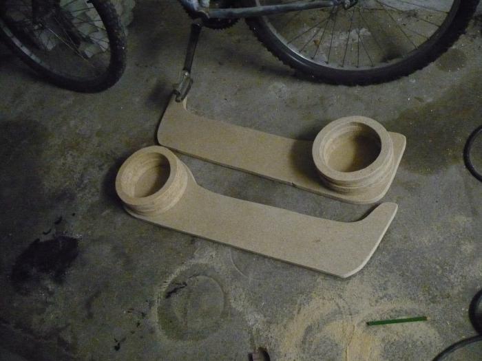

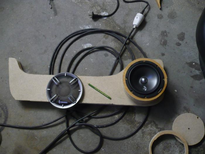

o 09.01.2009, 11:49 | Collin
Práce místního člena drobka
foto k příspěvku  od Collin
o 09.01.2009, 11:50 | Collin
2
o 09.01.2009, 11:51 | Collin
3
4
o 09.01.2009, 11:52 | Collin
5

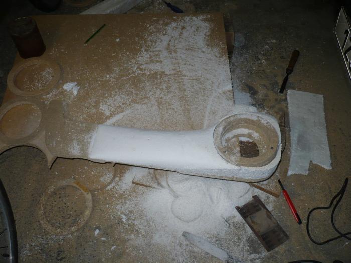

o 09.01.2009, 12:00 | Dave1984
Collin: to bílé, to je polystyrén, nebo se mi to zdá? dyť se to musí lámat,ne?
o 09.01.2009, 12:05 | Collin
Je tvrzený! Takže v pohodě, pak jen brousíš:)

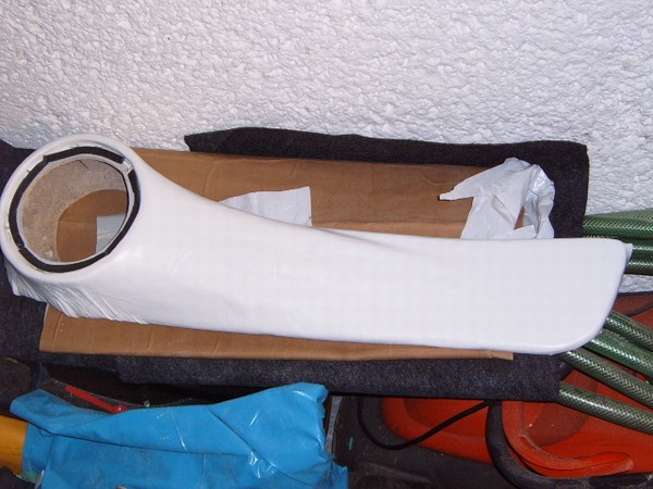

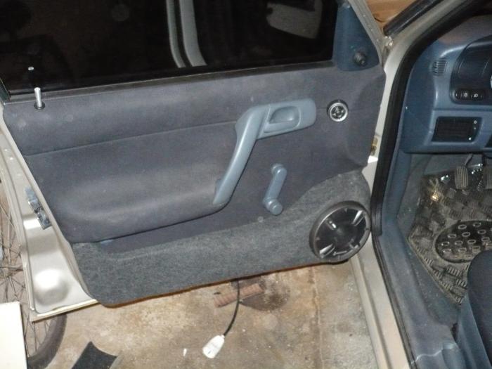

o 09.01.2009, 13:43 | drobek
jj je tvrzeny..krasne se odebira i hrubou rasplou,jelikoz nepousti cele kulicky, ale normalne se odebira po triskach..ale strasna drbacka..kdo umi delat s laminem, tak tohle by nikdy nedelal..ja to bohuzel neumim, tak jsem to udelal takto :)..

jo to je dobrý nápad s tim polystyrenem. jen se mi nelíbí moc výsledek, jak je to očalouněné kobercem jen spodek a vršek je klasika felda.

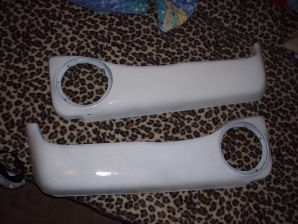

ale ta DMF nebo DTD tam nemůže na tapci pořádně držet....takhle jsem to kdysi dělal a ten tapec pod kapsou je někde trocha i prohnutej,ne?
Já už na feldu dělal x-párů doorboardů a nejvíc se mi zamlouvá předělat původní kapsu. Drží to pěkně na origo dírách a vůbec to nenarušuje nějak tvary tapce či původení kapsy

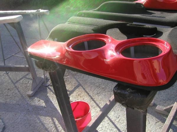

o 12.01.2009, 14:02 | Fipo

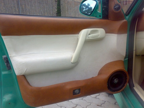

něco sem hodím,no :-) bohužel jsem na druhém kompu a nemám tu všechno
foto k příspěvku  od Fipo
o 12.01.2009, 14:03 | Fipo
o 12.01.2009, 14:04 | Fipo
o 12.01.2009, 14:06 | Fipo
ty poslední byly mé první boardy :-D myslím,že je to i vidět :-Dprávěže u těch jsem udělal spodek ze dřeva a moc to tam držet nechtělo...
vypadá to rovně,ale jak jde ten tapec směrem k té vyboulenině,co je u tapce,tak se tam začíná zdvihat a proto mi ne teda nepřijde,že by to bylo zas až tak rovný...
o 12.01.2009, 14:10 | Collin
Jsou to taové extrémy už.. ale práce dobrá. Na té zelené feldě jak jsou dls to je také lamino? Za jakou částku by jsi to byl ochotný udělat? Jen tak informativně ;-)
o 12.01.2009, 14:12 | Fipo
jj,vše je lamino, něco lamino-plast :-)

o 12.01.2009, 20:01 | drobek
Fipo: MDFka drzi na tapci dost dobre, jelikoz je uchycena tolika sroubky jako puvodni kapca a nekrouti se to, protoze na tom zakladu z mdf, na nem jsou udelane drazky kvuli tem vystupkum na tapci...jinak neumim lamino, takze jsem to delal timhle zpusobem:)
