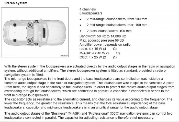

kraliku jojo nakonec to tak dopadne:D mam tam totok heh uplnej total zaklad, zadnej amp navic.. Takze bych to videl na 3p kompo system s 20cm woofrikem misto tech origo pod sedackou - samo MDF podlozku a vytlumit tu origo "ozvucnici", 10cm stredy misto origo do dveri, vysky na zrcatka a najakej woofrik do kufru.. Jen se budou muset natahnout kabely grr:(
foto k příspěvku  od Martyn

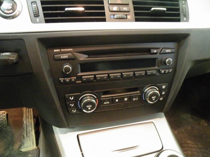

Jen radio bych urcite rad zachoval original, ale alespon toho profika bych mohl poridit byznysa, jen nevim jestli to nebude jebat nejako ale snad nee..

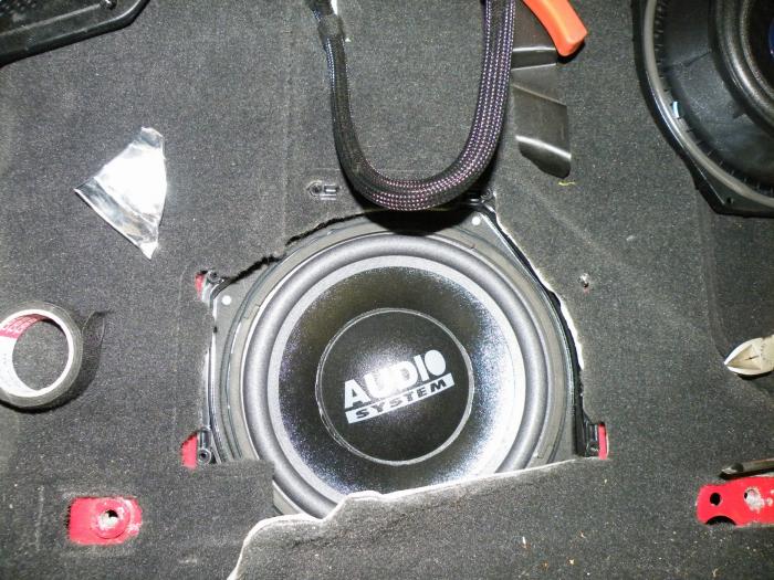

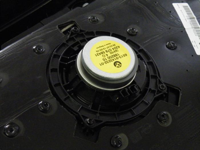

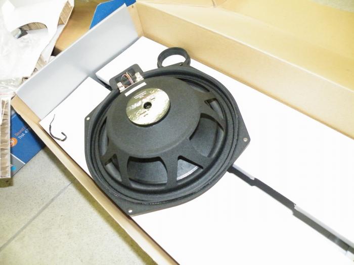

Jinak koukam ze na tom obrazku co jsem postnul jsou jako woofery uvedene jen 160mm safra, ale mely by tam byt 200 mm - musim kouknout co tam teda opravdu je:(
o 12.01.2009, 17:26 | Martyn
Safra ona ani ta 105ka co se mi vali na skrini tam nevypada uplne spatne..:o)

Je to "poloaktiv" - woofery jsou napajene zvlast nez stredy + vysky - je potreba 4ch.. Trojuhelnicky jeste nemam, musim obvolat BMW dealery jestli je nemaji nekde skladem, pripadne objednat.. kazdopadne je poridim:)

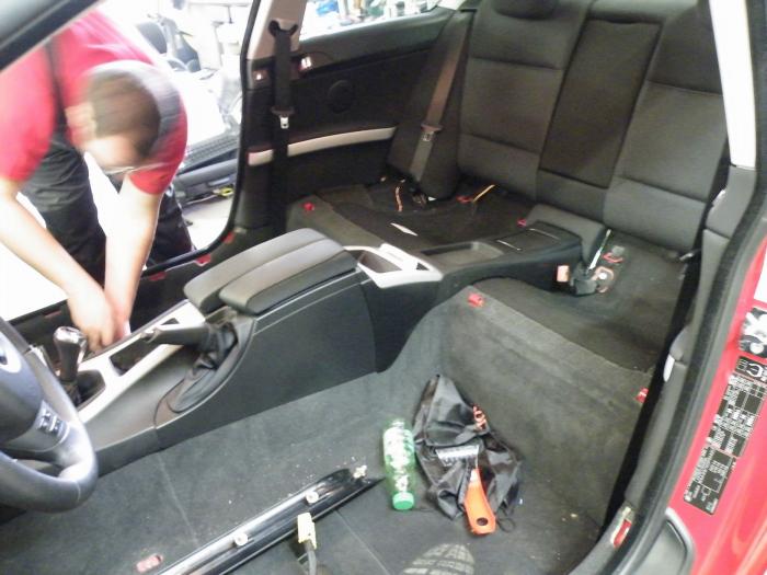

Tak minitusik hotov:)
Uplne original..

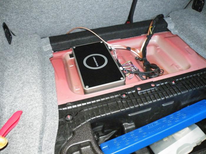

Neco progresu:)

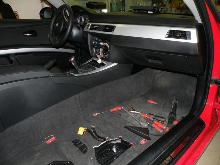

E92 v luzkove uprave:)

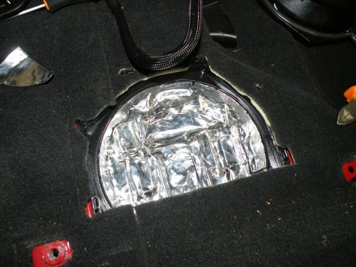

Origo simratka ve dverich..
o 09.02.2009, 19:57 | Martyn
...vyhodit a nahradit..:)

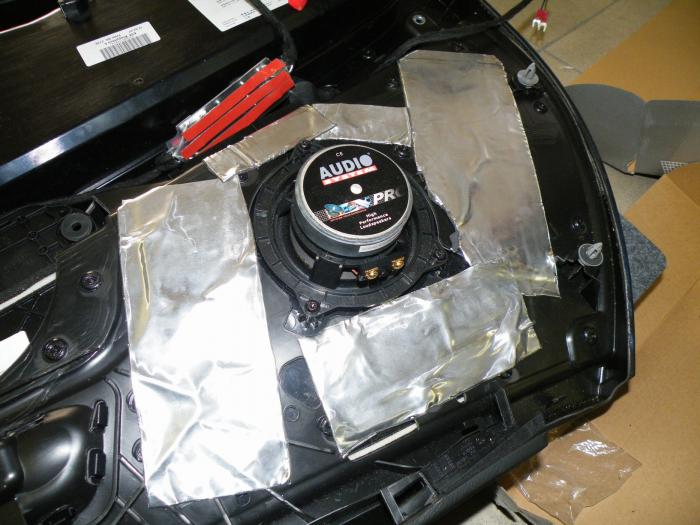

o 09.02.2009, 19:59 | Martyn
..nove pusobiste pro 20 cm masiratka prdeli..:)

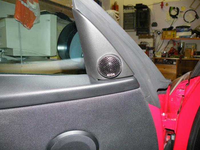

krmitko..
o 09.02.2009, 20:05 | Martyn
vyskace

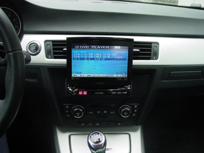

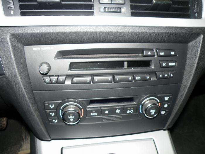

A professional BMW HU by ///Alpine:)
o 09.02.2009, 20:07 | Martyn

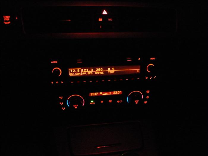

vypada mnohem lip nez bus, hraje lip a umi mp3.. vse funguje 100%, dokonce i palubak na radiu lol:o)
o 09.02.2009, 20:10 | Martyn
Timto jeste jednou diky klukum z extrem audio za instalaci, hraje to podle ocekavani moc hezky (s originalem nesrovnatelne), instalace (skoro:) plug & play, vse fachci jak ma, rozumna cena, spokojenost:)
