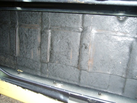

o 07.01.2009, 11:20 | hifim@ni@k
Já použil také bitumen. Nařezaný na cca. 12x12cm a lepený s přesahem přes sebe a tuhost se mi zdá dostatečná.
foto k příspěvku  od hifim@ni@k
