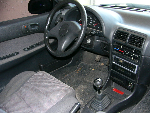

u středů bych klidně mírný natočení zvolil, tim člověk nic nezkazí, tam je ideální je spíš posunout výš, přecejenom u většiny aut jsou namířený na nohy a ty toho moc neslyšej, u hlavy je to utlumený, ale to je o tom jak vypadaj dveře a jak moc jsi ochotnej do nich zasáhnout

Dveře jsou ze swifta cabrio. A vzhledem k tomu, že už půl roku stojí auto rozebraný a předělává se, tak se zázasů nebojím jsou tam hodně jednoduché tapeci ze sololitu (nebo jak se to jmenuje) bude je dělat nové asi z tenké překližky aby to bylo pevnější.
o 05.01.2009, 14:37 | Tweety_xx
Blbě vidět ale je to nějak takto.
