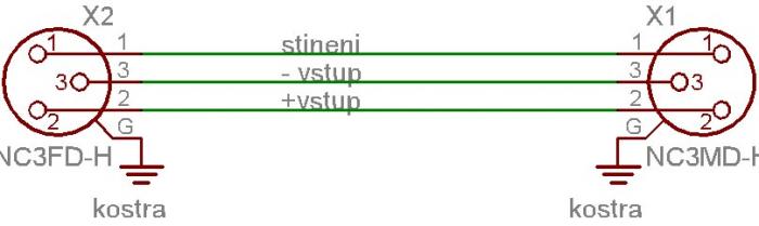

DemonBob sorry nemozem s tebou suhlasit...zemnenie sa pripaja na lepsie zemneny komponent , cize zosik, smerovost s tym nema nic spolocne....foto simetrickeho kabla XLR
foto k příspěvku  od -gregi-

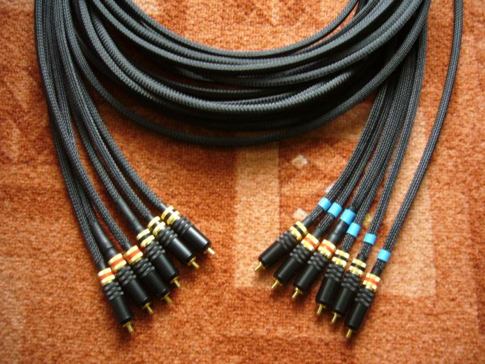

o 11.03.2009, 12:02 | hifim@ni@k
Takže místo Proelu bude nakonec Tasker C301. Kvalitativně by na tom měli být podobně. Tasker je dokonce levnější.

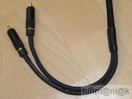

o 20.03.2009, 08:39 | hifim@ni@k
foto k příspěvku  od hifim@ni@k

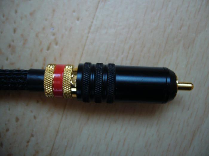

o 20.03.2009, 08:40 | hifim@ni@k

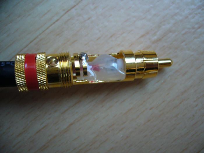

o 20.03.2009, 08:42 | hifim@ni@k
o 21.03.2009, 00:15 | -gregi-
Pekne...nech dobre sluzia:-)
o 21.03.2009, 11:07 | hifim@ni@k
Díky.

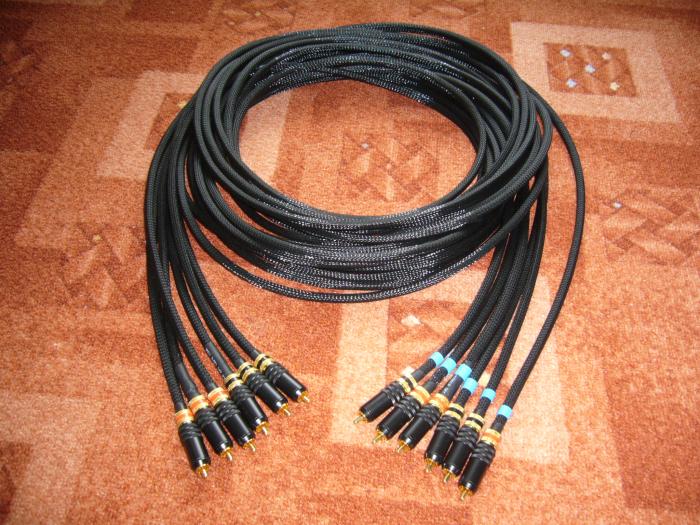

o 21.03.2009, 11:08 | hifim@ni@k

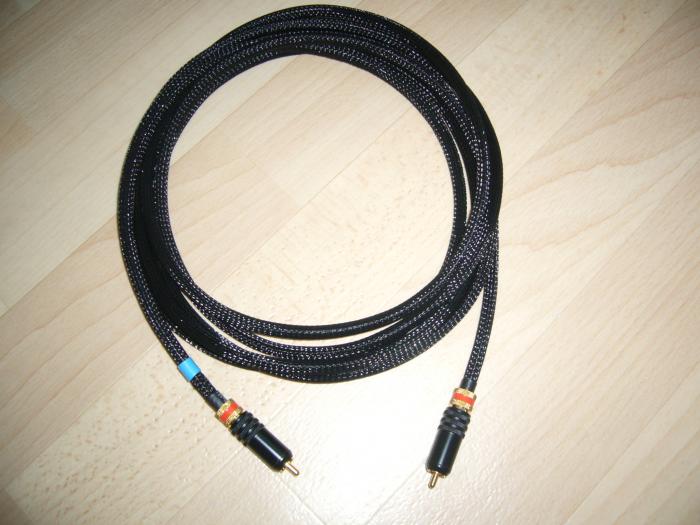

o 11.10.2009, 10:55 | hifim@ni@k
Takže pouze doplním tento článek aby to někoho nezmátlo. Změnil jsem způsob připojení stínění. Nyní je připojeno na obou stranách. Kabely jsem také zkrátil na míru. Také jsem dal jedno flexo pro dva kabely a konce nechal volné. Samotný Tasker je krásně ohebný a Flexo to výrazně zhoršilo, proto ty volné konce.
