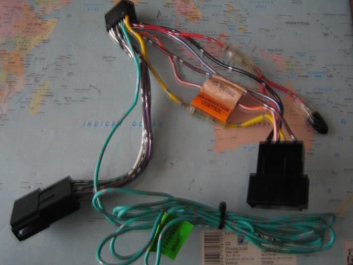

potreboval bych lidi poradit mam radio JVC KD-DV6101 ale nevim kde sehnat MANUAL (NAVOD) na toto radio nemate ho nekdo? abych vse pripojil dobre (konektor) atd.. nebo aspon ofoceny tady je par fotek a budu rad kdyz mi poradite.. co je co aby spravne fungovalo diky.

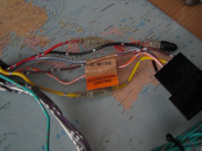

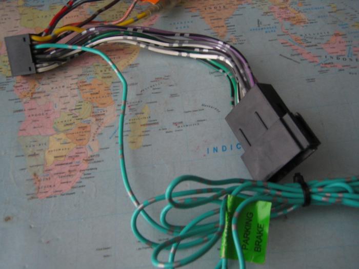

jedine co vim je ze ten zeleny drat na nem je napsano PARKING BRAKE, hnedy - TEL.MUTING, oranzovy - ILLUMINATION CONTROL, predpokladam ze cerveny je + ale nevim proc je takto rozdeleny a cerny ze je -

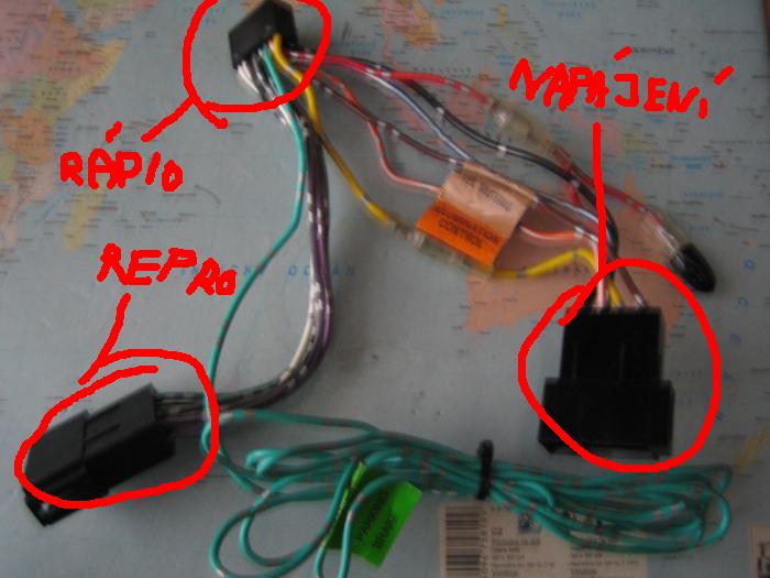

o 26.12.2008, 10:55 | Midnite
foto k příspěvku  od Midnite
o 26.12.2008, 10:56 | Midnite
je to klasická redukce která má pojistku :), takže se ničeho nemusíš bát
o 26.12.2008, 11:04 | hifim@ni@k
Prostě to jen nacvakej do auta. To není problém, to se nedá zaměnit. Ten zelený co patří na brzdu, dej na kostru. Aby ti video fungovalo i za jízdy.

o 27.12.2008, 16:54 | wattman
zadnou pojistku to nema..:-)
Jen, kdyz ti to nebude drzet pamet, mas moznost prepojit zluty s cervenym..
