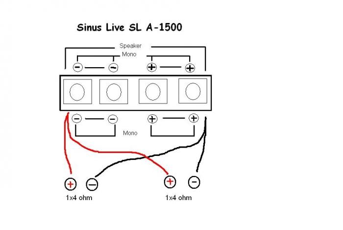

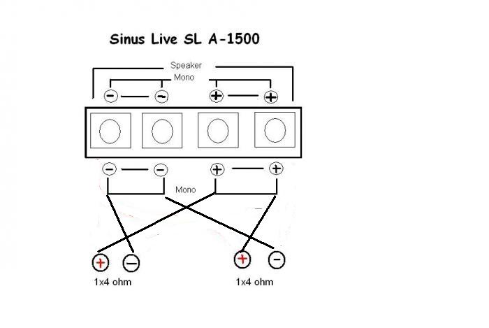

Zdravím mam hifonic zx-1264 a chtěl bych ho krmit sinus Live Sl A-1500,chci jen vědět jestli jsem to nakreslil dobře aby mi to vyslednou hodnotu dalo 2ohm...pokud se pletu prosím opravit,a pokud je dostačujicí kabel 35qmm...děkuji všem za postřehy:D

o 24.12.2008, 18:10 | petis
tohle je paralelní zapojení tedy na 2 ohm. Ale zajímá mě proč taháš mínusy z plusů a naopak?
A mužeš použít všechny svorky . Výstup je vždy mono
o 24.12.2008, 18:12 | hanzy10
ježiši sorry...ja jsem si to neuvěddomyl..a dal to naoma..jasny že vše co je plus ma jit na plusovou zdířku a to same i mínusu:D
