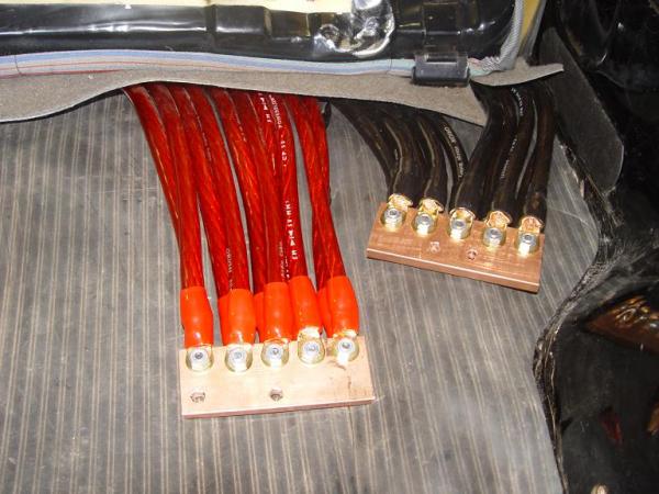

foto k příspěvku  od Kleneex
o 18.12.2008, 22:33 | Kleneex

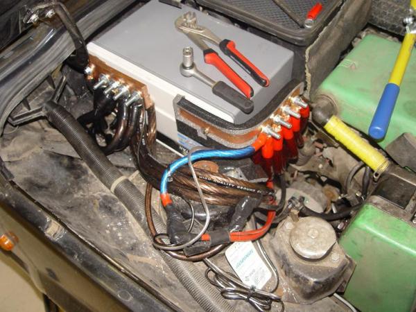

o 18.12.2008, 22:34 | Kleneex
Jen pro Info
10x50mm2 plus
10x50mm2 minus

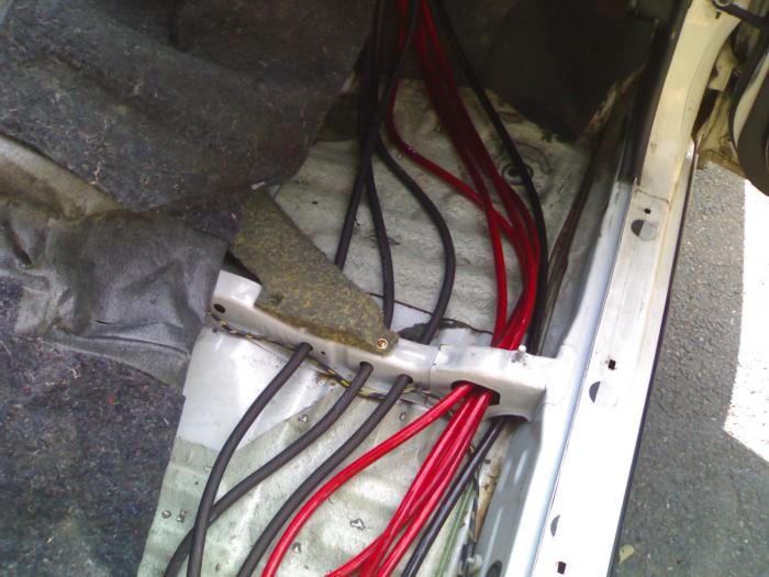

o 19.12.2008, 12:27 | Aligátor
jj napájení je velmi důležité :-)
foto k příspěvku  od Aligátor
