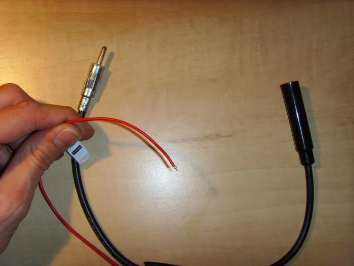

Rada kde ten cerveny kabel mam zapojit???didy
foto k příspěvku  od D-door
o 17.12.2008, 16:41 | D-door
o 17.12.2008, 16:54 | hifim@ni@k
Najdi zkoušečkou v tom ISO konektoru z rádia +12 a napoj to na něj. Těd jsem ho zapojoval v Octávii 2. Rádio bylo Panasonic. U něj ten káblík byl myslím tmavě modrý.

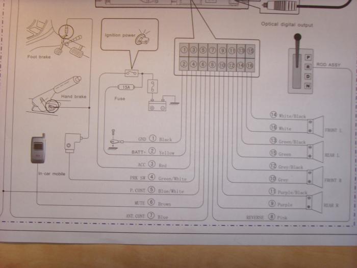

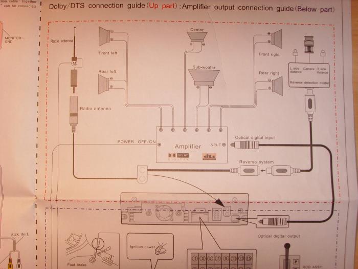

to je planek kablu od radia??
o 17.12.2008, 17:11 | hifim@ni@k
Je to číslo 7, ten modrý. Mělo by na něm být +12.

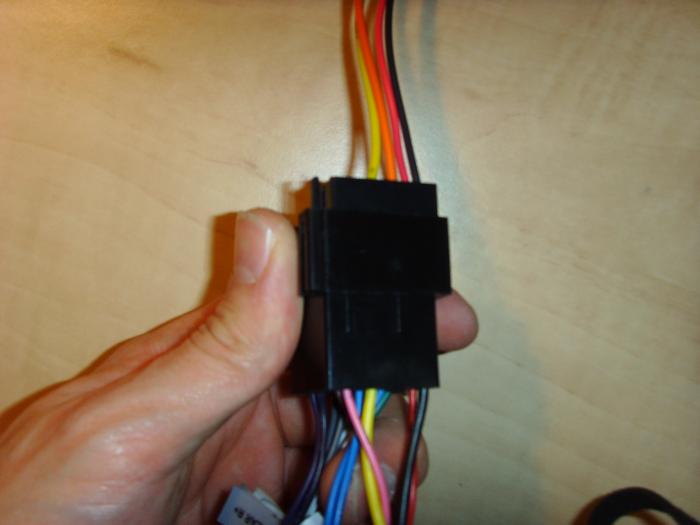

o 17.12.2008, 17:21 | D-door
foto zhora

Tak prostě zkoušečkou najdi trvalý +12.
o 17.12.2008, 18:06 | hifim@ni@k | Upraveno: 2008-12-17 18:09:41
Tak na to koukám znovu a trvalý +12 je žlutý č.2. A červený č.3 je také +12, ale přes klíček. Já prostě vždy používám raději zkoušečku. Takže se omlouvám.

Už ji nepotřebuješ :-) Podle toho nákresu je to v tom konektoru na rádiu pin č.2. Najdi drát který do něj vede a je to.
foto k příspěvku  od hifim@ni@k
o 17.12.2008, 20:05 | D-door
doufam ze mas pravdu:o) a jak to jinak hraje??
o 17.12.2008, 20:10 | hifim@ni@k
Určitě. Je to napájení pro zesilovač a ten zesiluje signál. Mělo by to jít určitě znát.

o 17.12.2008, 20:19 | jdoizo
Je to jen napájení anteny,né zesilovač, červenej si dej na spínání s klíčkem , ACC žlutej kabel...
