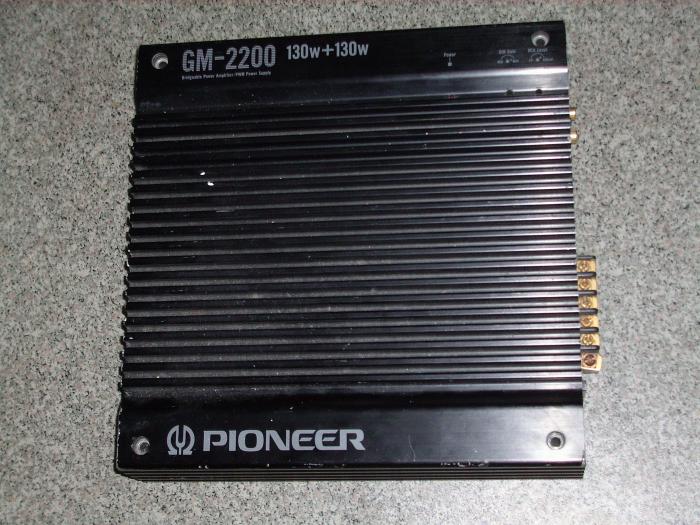

o 17.12.2008, 10:36 | Dexter
prosím o pomoc, už pár let se mi doma válí zesilovač. je to Pioneer GM-2200 2x130w. chtěl bych ho vyzkoušet jestli vůbec funguje. jem nevim jak ho zapojit. má jen +12V a GND, ale nemá REM, aby se zapínal zároven s rádiem. díky za rady.

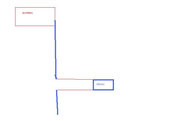

o 17.12.2008, 10:54 | Midnite
tak natahni plusko.. natahni si 2 kabliky dopredu na cudlik, rozpoj napajeci kabel od baterky, na jeden konec jeden drat a na druhy konec druhy drat.. tady takovy pokus
foto k příspěvku  od Midnite
o 17.12.2008, 10:55 | Midnite
nebo jestli chces i vest REM kabel tak natahni z radia REM a pripoj ho opet pres spinac na + ... ale nesmis zapomenout vypnout jinak nenastartujes na druhy den :)

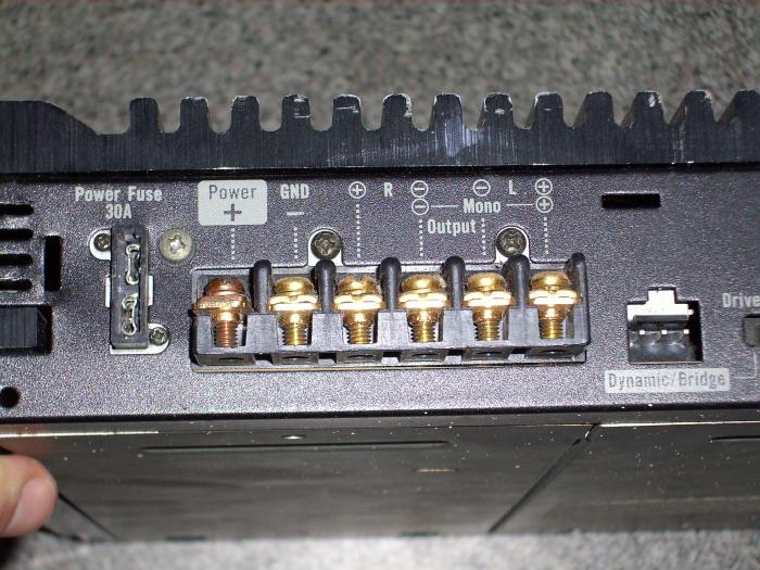

o 17.12.2008, 11:56 | Dexter
OK díky za radu. je sice starej, ale poctivej. jestli je funkční, tak by mohl ještě pěkně zahrát.

o 17.12.2008, 15:51 | Siggi_z_BA
niektore zosilnovace sa spinaju signalom, pokial tam je neaka uroven na vstupe tak sa zopne.
o 17.12.2008, 16:11 | Pavel 528
to spinani tam nekde je,bud je to ten konektor s tema 3ma pinama ci tam bude jinej...
o 17.12.2008, 16:14 | Dexter
takže pokud budou zapojený RCA kabely tak se až sepne? pokud sem to teda dobře pochopil?

o 17.12.2008, 16:28 | lukee_cz
dexter: jak je tam ten 3pinovy konektor, tak prvni dva(zleva) jsou remote.

o 17.12.2008, 16:31 | hifim@ni@k
Také si myslím, že to bude řešeno nějak jinak. Proto jsem psal, že bych ho nejdříve píchnul na + a - jestli se zapne. Ale pokud by tak fungoval, tak by měl velký odběr a chudák baterka. Ale to je nepravděpodobné. Spíše jak píše Siggi. V tom případě, ale nebude stačit jen zasunout cinche, ale přivést do nich signál.
o 17.12.2008, 16:36 | hifim@ni@k
Aha. Tak je to vyřešené.
o 17.12.2008, 16:44 | Dexter
to bude určitě ono. díky všem za radu.
