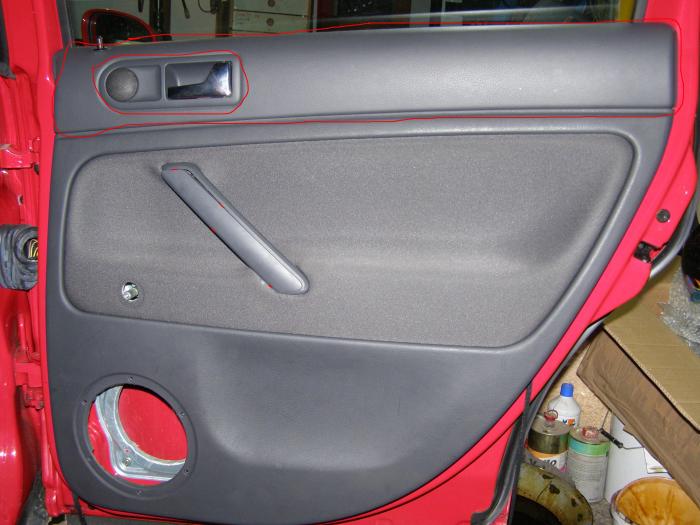

zdravím stojí mi teď v garáži prasátko a za boha nemůžu sundat krytku madla na zavírání dveří :( mám ji z půlky oddělanou a někde ještě visí a jelikož nechci poddělat plast kolem, tak potřebuji vědět kam zhruba hrábnout.. další co zatím zkoumám je krycí lišta uplně v horní části tapecu.. jestli někdo poradí, tak dík moc jinak jedná se o b6
foto k příspěvku  od Olda
o 11.12.2008, 17:49 | Olda
kua vysí* jinak na fotce je to špatně vidět, ale označil jsem na madlo červeně kam jsem se dostal a odcvakl, ale zbytek nejde :(
o 11.12.2008, 18:24 | Aligátor
pokud to bude jak na A6 tak jsou pouze z boku šroubky a vycvakneš cely tapec ven
o 11.12.2008, 18:43 | hifim@ni@k
Vypádá to jako na Octávii 2. Krytka madla je tam jen nacvaklá, pod ní jsou šrouby. Další šrouby byly tuším ještě pod tou horní kličkou.
o 11.12.2008, 18:58 | Olda
tak problém vyřešen :) nakonec jsem zabral a krytka vyletěla a dala mi do ksichtu :D pod ní šrouby jak jsem čekal tudíž tapec se uvolnil a ta horní lista je v celku s celým tapecem, takže stačilo tapec zvednout a vysunout z drážek.. Ale i tak dík za pomoc! ;-) teď natahat káble a běda jak zjistím, že rádio nemá ISO ale jen nějakej bazmek z výroby a budu v háji :D
