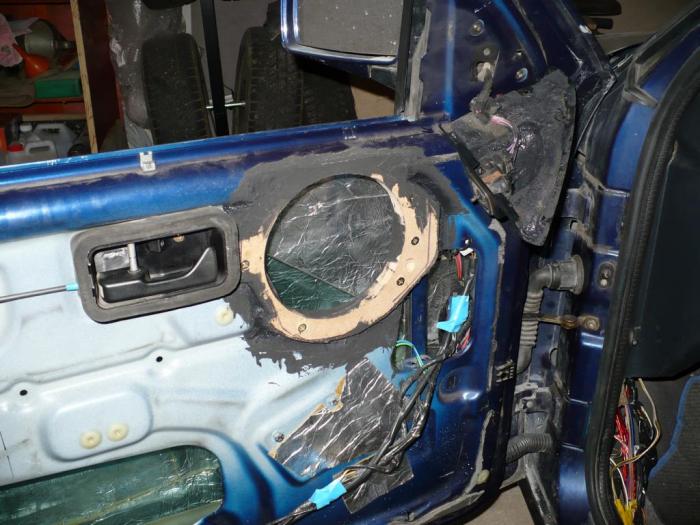

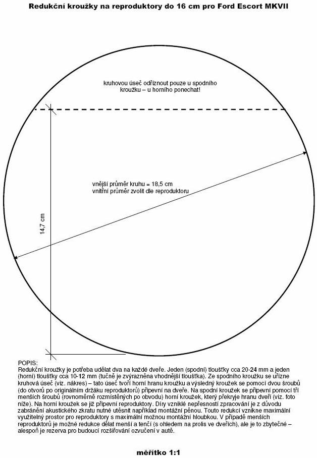

o 09.12.2008, 17:49 | party_boy
Ten dokument co ti nešel otevřít, tak tam bylo tohle + grafickej popis a návod jak to udělat, ale to už si možná viděl a jsou to právě ty elektrický okna.

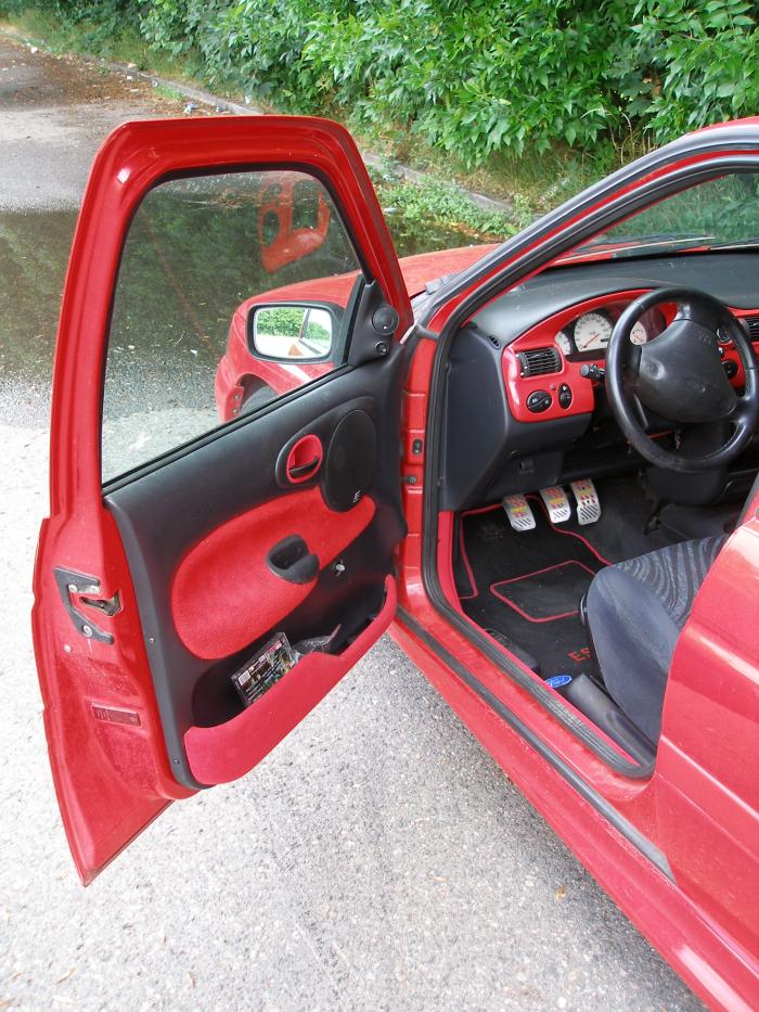

Je to nahovno... nejlepsi je vyriznout kus plechu. Udelat MDF redukce a v puvodnim tapecu nahradit origo mrizky mrizkama kulatyma. Nebo ti bude brat zaves o tapec a to je hodne blbe. To jak uz jsem videl nahore neni spatne ale taky nic moc... otvor do dveri je moc pidi a repro nema moznost "hrat" co cele "ozvucnice"

Jeste doplnim ze tim plechem sem myslel zvetsit puvodni diru ve dverich. Tak aby jsi mohl dat dokonale tu mdf redukcu tak musis odriznout i zhruba do pulky takovej ten horni "zlab" (pricku). Prisroubujes 1 redukci a na ni uz dalsi krouzkovou. Uz jsi presne nepamatuju tloustky toho materialu ale vim ze to vyslo akorat a jde stahovat okno. Zbyle spary zapatlas Brax.em pripadne silikonem... Kazdopadne dvere vytlum jinak nema cenu se do neceho takoveho poustet...

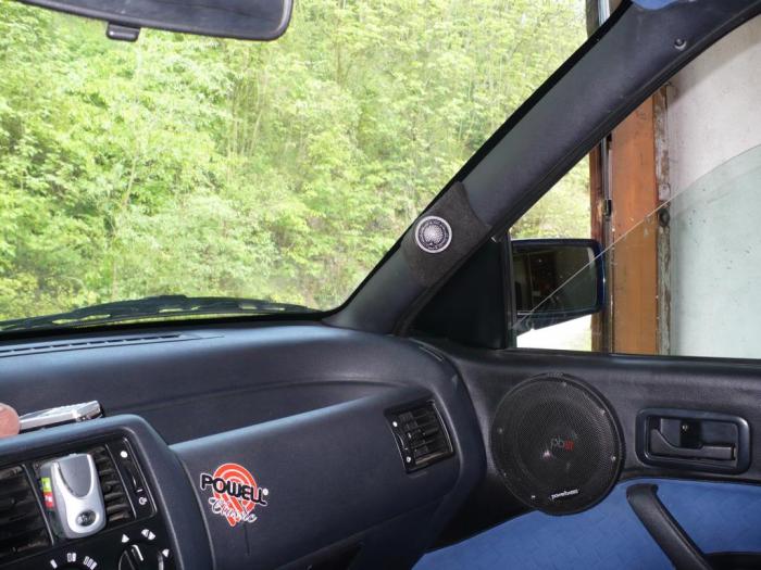

Ta montáž se středobasem nahoře musí být super. Stačí si poslechnout např. Ford Focus. Ten je má někde v polovině výšky dveří a je to velký rozdíl oproti autu co ho má klasicky dole. Já mám Peugeot 406 Coupe a právě se to snažím takto nějak vymyslet. Ale je tam také ta páčka na otevírání dveří a hned vedle madlo a před tím vším je palubka, která doléhá až na tapec. Prostě nic moc.

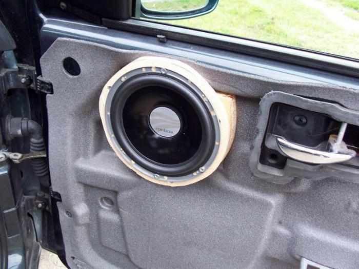

o 10.12.2008, 11:37 | crazyape
Jojo zvuk je uplne jiny :) Jinak tady mas foto, mrizka je uplne obyc. CHtel bych dat neco hezciho. Stribrne sroubky uz tam taky nejsou :)

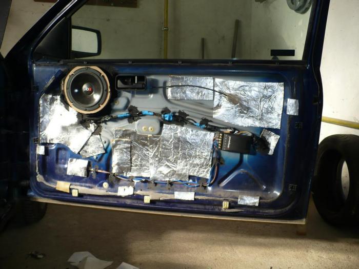

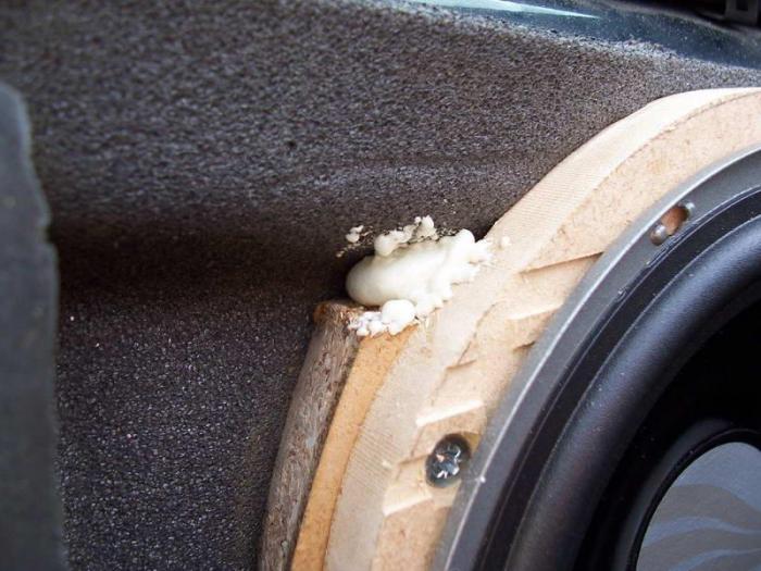

o 10.12.2008, 21:35 | Mišell
Jj,taky jsem rád,že mám Esco:) Když se neodflákne montáž,výslednej zvuk je super.

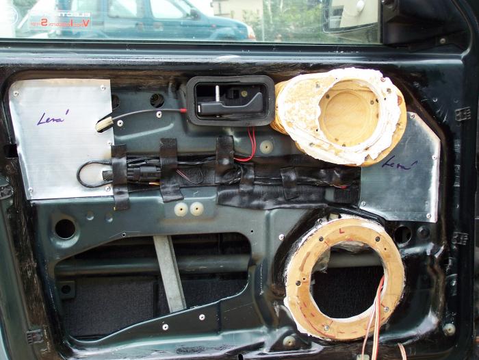

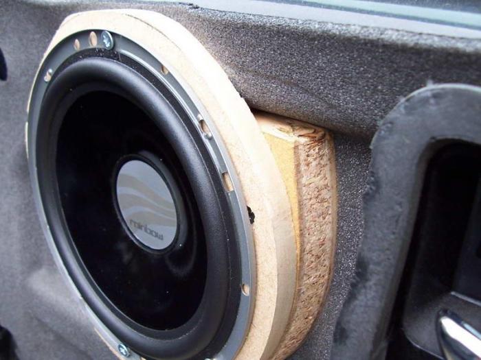

o 13.12.2008, 19:07 | hoff
možná už jsi viděl [ Link ]
