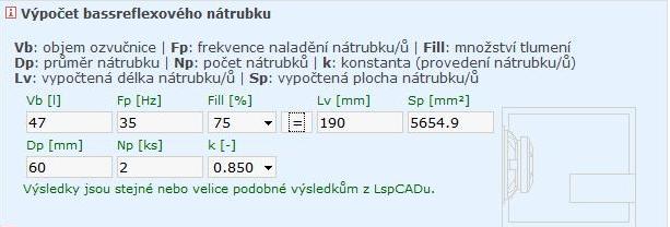

o 05.12.2008, 16:43 | martin.dusa
[ Link ] po té co jsem zadal objem 47L, Fp 35Hz, Fill 0%, Dp nátrubku 55mm - dva kusy, a třeba ten typ bassreflexu bez příruby, tak dýlka těch dvou bassrefexu vychází 199 mm :) ale nevim jak je to pravdivý a jestli může být Fp 35Hz

o 05.12.2008, 17:13 | hifim@ni@k
Pokud tam zadas 47L,35Hz a bez tlumeni, jeden natrubek s prirubami a prumer 80mm, tak delka vychazi 179mm.

o 05.12.2008, 22:21 | martin.dusa
myslim, že podle tohodle výpočtu kdybys to vytlumil by ty dva BR 55mm a dlouhy 165mm bylo možný použít

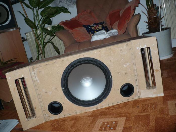

o 11.12.2008, 19:24 | crazyape
Tak dnes 2x prumer nejakych 68mm a delka 190mm. Je to peklo. Myslim ze Martin muze potvrdit, hraje to hezky vyvazene i pri nizssich hlasitostech. Bal sem se jak na tom bude znit rock apod a naprosto super! Ja sem spokojenej. Tlumeni zadny. Jen se chci zeptat jestli je hodne znat kdyz mam uvnitr bedny zaobleny okraj ci proste jen riznutou trubku s hranou?

o 11.12.2008, 19:34 | Martin21
Tak hlavně že jsi spokojen. Cpal jsi tam nakonec to tlumení?
o 11.12.2008, 19:39 | crazyape
nn tlumeni zadne... mozna akorat predelam tu vnitrni hranu br a dam tam zaoblenej okraj

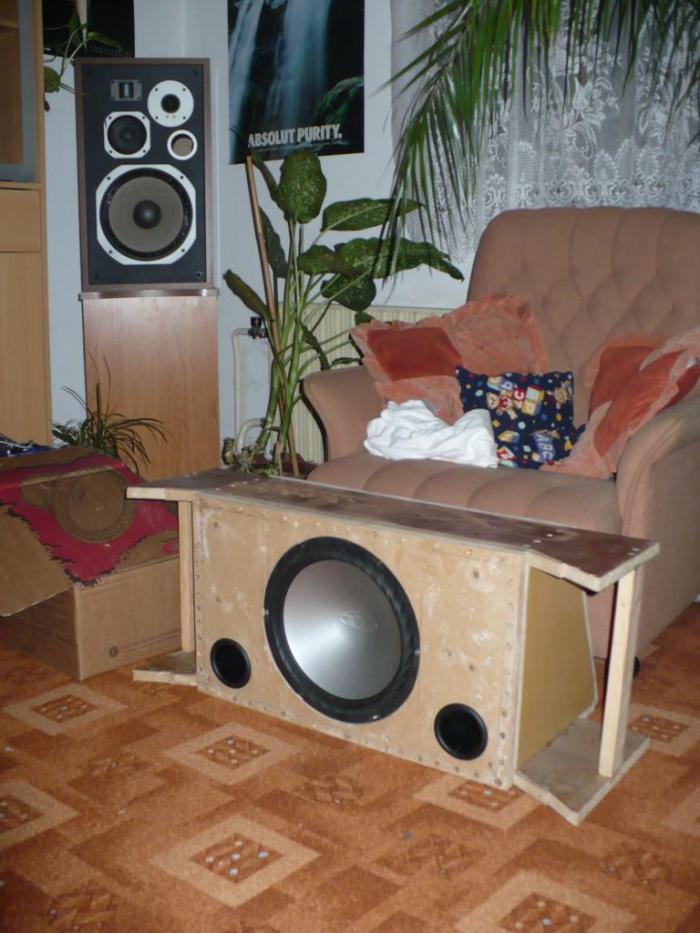

o 14.12.2008, 16:47 | swep
crazyape ta bedna pude potahnout? jeslti jo co na to budes davat?
o 14.12.2008, 21:53 | crazyape
jojo pujde potahnout. Rozhodl jsem se pro kozenku. Ale porad je co delat. Jeste to neni hotove...
