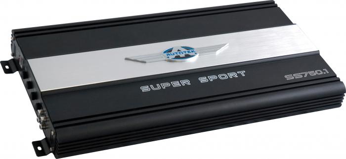

o 08.12.2008, 14:40 | Frenkie
Ahoj, muzu Ti nabidnout monoblok
Autotek SS-750.1
1 x 325 / 500 / 750 Watt RMS an 4 / 2 / 1 Ohm
250x57x453 mm
za myslim velmi peknou cenu 6290 kč
foto k příspěvku  od Frenkie
