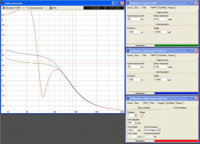

michal_smsmsm: Takze zkusil jsem spocitat tyto bedny:
1.) stavajici uzavrena 22 litru (snizovani citlivosti od fd=64Hz, zeleny prubeh) -to nebude hrat dobre
2.) +/-doporuceny uzavreny objem 34 litru -prakticky zadne snizeni fd (modry prubeh), nema smysl se do toho poustet
3.) Nizke Qts reproduktoru ukazuje na vhodnost pro bassreflex ozvucnici, takze jsem spocital bassreflexovou bednu 31 litru -snizeni fd na 40Hz, bude potreba nastavit na zesiku HPF na 30-35Hz, aby si se nezvetsovala vychylka membrany na velmi nizkych kmitoctech, ktery stejne nebudou slyset. ...To by mohlo hrat docela solidne SQ.
Rezonator: 1ks, vnitrni prumer 60mm, delka 197mm (pocita se od vnejsi hrany), jeden vnejsi konec zaobleny.

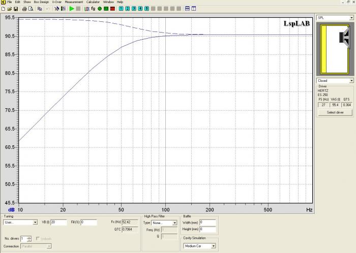

prochyq> no to je krasa, takze ja to vidim tak, ze jako prvni zacnu na te uzavcence tech 31litru a kdyz se mi ani to nebude nijak libit, tak holt pujdu shanet natrubky ;) diky moc... i kdyz teda uz na prvni pohled je fakt ze modra a zelena krivka se nijak moc nelisi ;( doufal jsem ze tech 10litru navic bude znat vic ;(
jinak, nevim jestli jsem to nekde psal, ted to nemuzu najit, je to 25cm basak, cili deseti palec ;) aby pri tom pocitani nebylo pocitano s 12tkou...
jeste k tomu natrubku, vejsi konec zaobleny, tznm ze vnitrni nezaobleny?

o 04.12.2008, 11:01 | prochyq
Ten reprak ma prilis vysoko Fs=48Hz, takze v uzavrence proste hluboko nepujde i kdyby mela 200 litru. Nizke Qts ale primo vybizi k bassreflexu; druha rezonance bassreflexu rozsiri citlivost smerem k nizsim kmitoctum. Pro bassreflex ten reprak byl urcite pany inzenyry navrzenej.
31 liru jsem zvolil jako max objem, ktery tam michal narve. Neni v nem ale zahrnutej objem kose, kterej se bude muset pripocitat.
Bassreflex jsem naladil na 34Hz, jeho provedeni muze byt v mnoha ruznych variantach kruhoveho nebo obdelnikoveho prurezu. Na vic nez na 40Hz bych nechodil, aby nebyl na citlivosti prilis velkej hrb v okoli 70Hz.
Provedeni bassreflexu bych doporucoval uzkeho obdelnikoveho prurezu po cele kratsi predni strane bedny. Zvysi to tuhost konstrukce. Je ovsem horsi na doladeni, na ktery jsou vhodnejsi plastovy kruhovy bassreflexy. Zasada ovsem je, cim vetsi prurez pouzijes, tim delsi bassreflex musi byt.
Celkove je tento typ bedny hodne citlivej prave na naladeni bassreflexu, na presne litrazi uz mene.
U bassreflexu nejde pouzit vyplneni celeho objemu bedny rounem pro zvetseni efektivniho objemu bedny o 10%. Ne ze by to nefungovalo, ale ztracela by se ucinnost bassreflexu a to nikdo nechce.
Kazdopadne bude potreba oriznout pasmo zezdola (30Hz mozna i 35Hz radsi, pokud je michal vyznavacem vysokych hladin hlasitosti), aby nebyla prekrocena Xmax vychylka a magnet si nedal pusu s civkou.
Kontroloval jsem i Xmax vychylku, a uz u 50W sinusoveho vykonu je rozkmit membrany skoro tak velky. Pravda je, ze hudebni signal na tom bude lepe, ale zavisi na zanru hudby. Nejlip z toho vyjde podle me pop, rock, nejhur na tom bude hip-hop a nejakej temnej metal. Takze bacha, at reprak nevyleti z brejli.

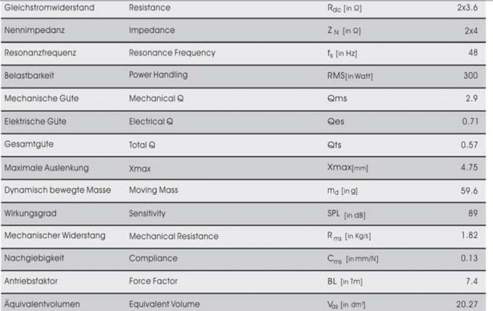

o 04.12.2008, 17:19 | wattman
Hergot,tady je zajímavostí..:-)
michal_smsmsm:psal jsi,co máš za zesilovač?-zda jsem to přehlédnul,tak se omlouvam.
Každopádně už jen dle Qts 0,57 je to jeden z mála wooferu,který se přímo nabízí do zavřenky..Ano,ladit jí na QTC 0,7,ale je ještě víc věcí.
Rouno sice dokáže poskytnout virtualní objem,ale taky dokáže bass dost změkčit a sebrat mu ostrost.
Co se týče programu WinISD,tak nedokáže jednu důležitou věc:a to je simulace omezeného prostoru v autě.Takto se bude ozvučnice chovat v obýváku 30m2,ale ne v kufru..Ne,že strmě klesá k nižšímu kmitočtu,ale ona tam ta křivka naopak je vyvýšena-viz obrázek,kde plná čára je volný prostor a šrafovaně simulace uzavřeného auta..Toto řešit kvalitním subsonicem.

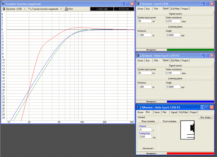

o 05.12.2008, 01:03 | prochyq
Michal: tady je simulace Xmax pri 50W sinusovyho vykonu. Bassreflex vychazi lip nez uzavrenka, ale je potreba oriznout pasmo zezpodu na 30-35Hz.
foto k příspěvku  od prochyq
o 05.12.2008, 01:11 | prochyq
No radsi omezit pasmo HPF na 35-40Hz.
