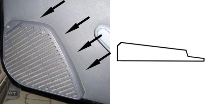

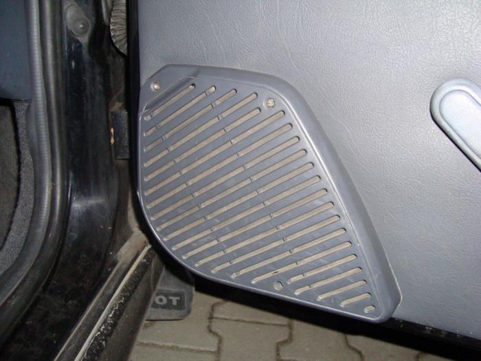

Zdravim. Dokáže mi někdo z vás poradit, čim by se dala vyplnit ta plastová mřížka co je na obrázku? Chtěl bych, aby to prostě byla plná plocha bez mezer, abych do toho potom mohl udělat díru na reprák a reprák do toho dát.
Za každou radu díky!

Kes@m: coz vo to, to bych asi dal :) Jenze ja potrebuju aby to mel i ten "vystouplej" tvar ze dveri, protoze v tech dverich je mala dira a nevejde se tam celej 16,5 cm reprak (je to 306 XN).. To z toho dreva asi nejde udelat, ne?

to frezou ohybas drevo? :) Jde mi o to, aby to bylo odsazeny asi ty 3 cm od dveri a zaroven o ty dvere utesneny. Nez neco vyrabet, tak mi prislo jednodusi vyuzit ten plast..

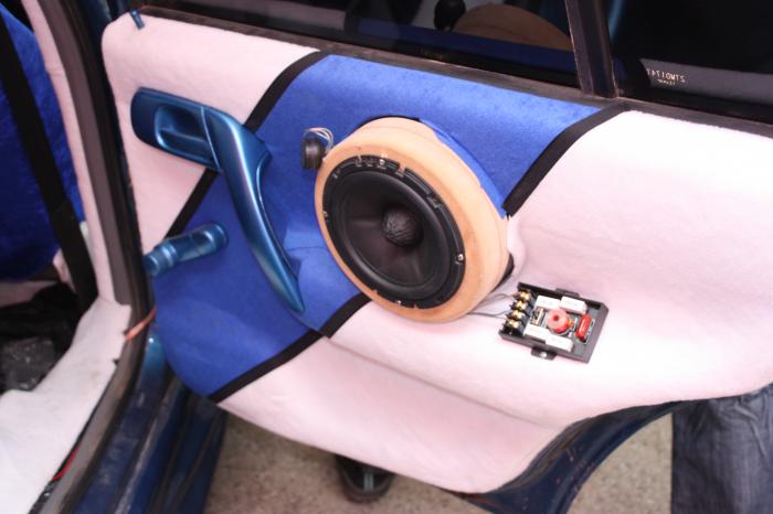

o 29.11.2008, 18:47 | Aligátor

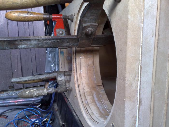

s MDF jdou dělat věci tady máš malou představu jak se dá s MDF pracovat
foto k příspěvku  od Aligátor
o 29.11.2008, 18:49 | junglist
Aligátor: no to vypada zajimave, ale to uz je to na co si fakt netroufnu..

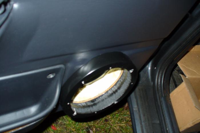

ještě jsem něco našel a rozhodně lepší než se srát z laminátem
o 29.11.2008, 18:56 | junglist
bezva :) Mno ale moje otazka tedy zni. Neexistuje treba nejakej vhodnej tmel, kterym by se vyplnili ty mrizky a on pak vytvrdnul do nejaky pouzitelny podoby?

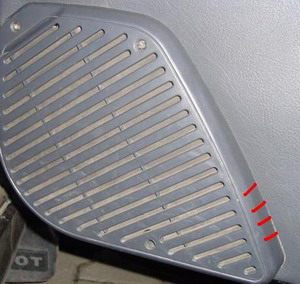

o 29.11.2008, 23:08 | junglist
kdyby slo o to vyriznout placku v tomhle tvaru, tak by to asi bylo jednodusi, ale ja chtel zachovat i to odsazeni..

o 30.11.2008, 00:22 | junglist
ja nevim jak to popsat lip..:) proste ta plastova mrizka neni jen placka. To jsem se snazil naznacit tema cervenejma carama..

spodni cast je od dveri vystoupla cca 25mm. Vrchni cast jen asi 8mm.

o 30.11.2008, 20:23 | Divally | Upraveno: 2008-11-30 20:24:22
Kes@m;Mišell >>Je mu jde o to ze ten plast ma celkove blbej profil a nevi jak by to cely takhle zkosene vybrousil.Na obrazku je videt profil v rezu v pohledu smerem od sipek.
Jinak ja si myslim ze jednoduse by se to dalo zaplacnout dvouslozkovym polyesterovym tmelem se skelnejma vlaknama...ale osazeni repro...no nevim nikdy sem do toho nezkousel uchycovat repro :-)
Leda by se zevnitrdo toho plastu prilepila jen 10mm DTD deska vyriznuta podle tvaru.
A celkove si myslim ze to je na vyrobu jednoduchy ;)
foto k příspěvku  od Divally

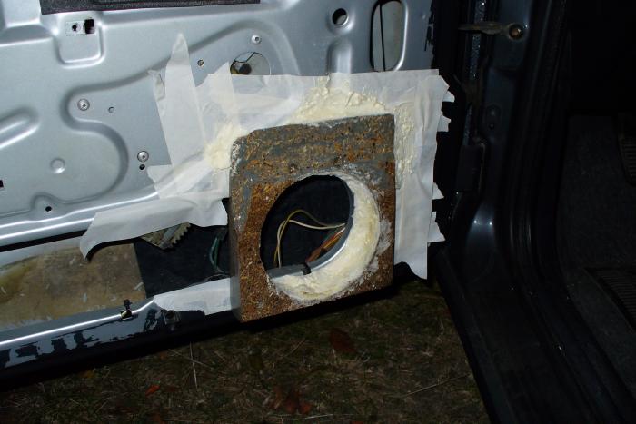

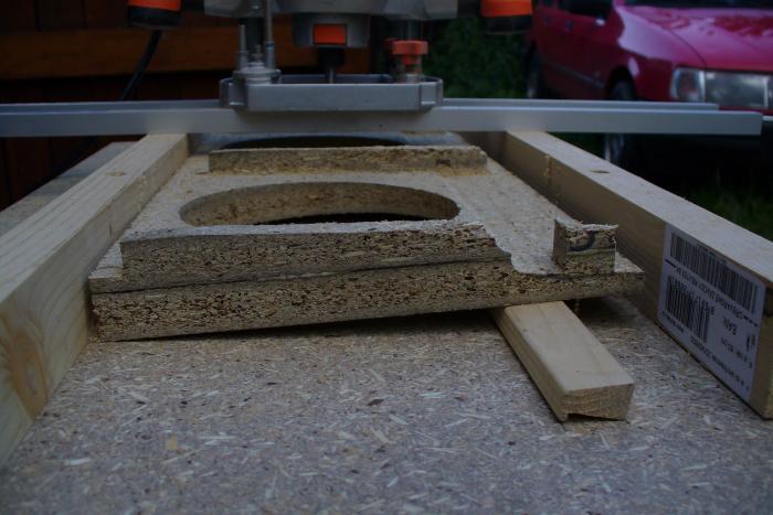

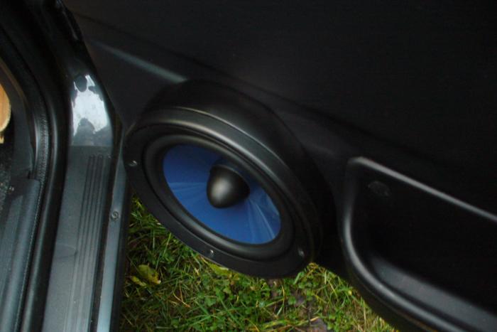

o 30.11.2008, 22:03 | prochyq
Ja jsem treba delal vymezovaci podlozky z drevotrisky (k MDF nemam jednoduchy pristup). Potrebny tvar jsem dotvoril pokud bylo treba ubrat frezkou a raspli, pokud jsem chtel pridat tak tekutym kovem. Podlozka musela kopirovat originalni tapecirunk zezpodu; ten svira s dvermi urcity uhel a jeste k tomu je (jako na potvoru) ruzne zaobleny a ve vysce repra ma jeste vodorovny prolis. Tapecirunk jsem nechtel nicit, takze jsem to vsechno na miru spasoval, aby si to na sebe sedlo, tesnilo a ja nemusel riznout "do zivyho". Udelat se da vsechno a rikam Ti, neboj se toho, taky jsem neco podobnyho delal poprve.
foto k příspěvku  od prochyq

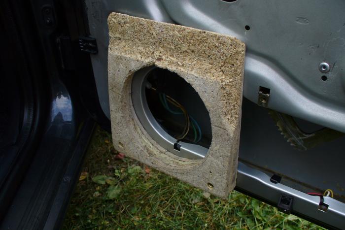

o 30.11.2008, 22:05 | prochyq
o 30.11.2008, 22:11 | prochyq
o 30.11.2008, 22:13 | prochyq
o 30.11.2008, 22:18 | prochyq
o 30.11.2008, 22:21 | prochyq
o 30.11.2008, 22:48 | junglist
prochyq: tohle je pecka, ale na moje schopnosti trochu moc ;)

o 01.12.2008, 18:47 | prochyq | Upraveno: 2008-12-01 18:49:33
Nejlevnejsi je udelat si to sam, nadavat pak muzes taky jenom sobe :-).
Vsak si to zkus, ten hnusnej origo plast (sorry) odsroubujes a kdyz to po..., tak ho tam zase muzes vratit. Nejdulezitejsi vsak je aby bylo repro pevne spojeny s konstrukci dveri a neviselo na tapecu. Vpodstate muzes udelat pouze vymezovaci podlozku do dveri, tam chytnout repro pevne ke dverim, vsechny diry okolo zakrej, kvuli akustickymu zkratu a tapec muze zustat i s tou mrizkou origo. Pokud nejses moc zrucnej a esteticky to nebude oku lahodit, tak to nikomu ukazovat nemusis, dulezita je tuhost konstrukce a zakryt vsechny diry (aspon ty v nejblizsim okoli), aby si zamezil akustickymu zkratu, tj. pripad kdy se Ti vyrovnava skrz diru tlak pred a za reprakem. Ten ma opacnou fazi, pak nula od nuly pojde a citlivost obzvlast na nizkych frekvenci jde do kytek, cim niz tim hur.

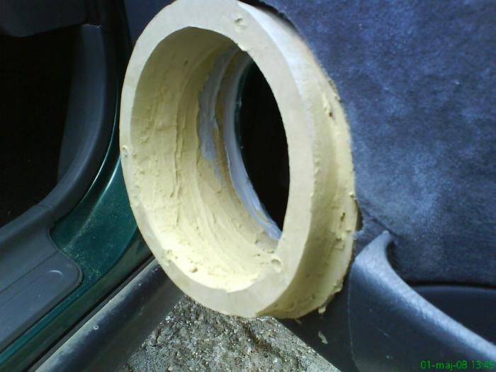

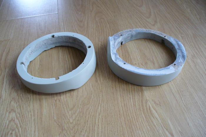

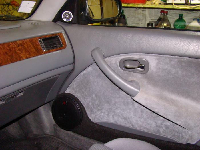

o 15.12.2008, 22:55 | kelso3611
ja som to riesil v honde civic 3ma 22mm kruzinami a potiahol a olepil autohifi kobercom...
foto k příspěvku  od kelso3611

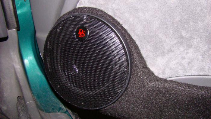

o 15.12.2008, 22:56 | kelso3611
o 15.12.2008, 22:59 | kelso3611
