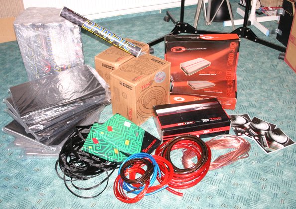

Čao hifíci,

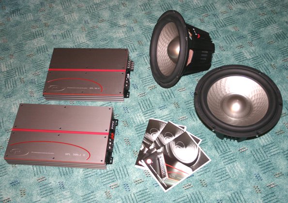

díky velice slušné nabídce od Jdoiza jsem do toho taky praštil. Většinu komponentů mám už doma a přes zimu to nainstalujem do auta. Naplánováno je 2x sub a 2way pasiv předek.
HU: Clarion DXZ468 - zamiloval sem se do něj takže ještě chvíli vydrží..
Kompa: TEC SPL 6P/K (2way)
4kanál: TEC SPL 50.4
Monoblok: TEC SPL 500.1D
Woofery: 2x TEC UXP12D-2

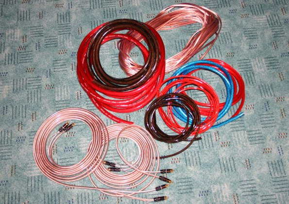

Signály: TECprecision
Kabeláž: STINGER, SoundQuest, AIV 50-2,5 qmm
Tlumení: TECprecision DAMPIT
atd.. taky TECprecision :)
-bližší info o komponentech viz Jdoizo
Tak, teď už jen zbývá připravit to všechno na sezónu 2009.
Zatím jen pár fotek, později doplním další + fotky z instalace.

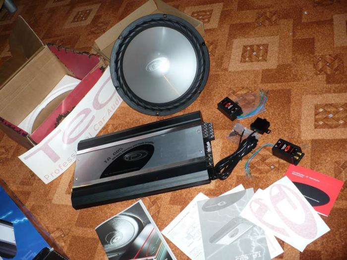

foto k příspěvku  od swep

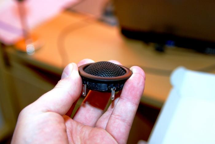

o 29.11.2008, 10:09 | jdoizo
Lucass: to spíš kluci tomu dělají "boom" ale není to třeba.
SQ6 budeme dávat do několika předváděcích aut s různými kombinacemi zesilovačů a jiných komponent, takže si člověk udělá obrázek sám.

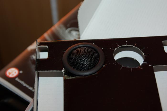

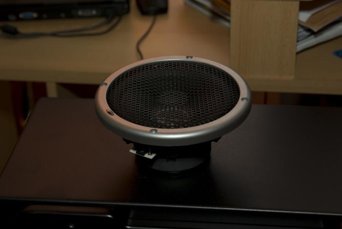

SQ6 jsou svižné kompa, výška je hodně solidní 25mm hedvábí
foto k příspěvku  od jdoizo
o 29.11.2008, 10:10 | jdoizo

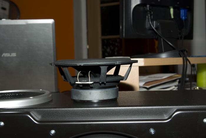

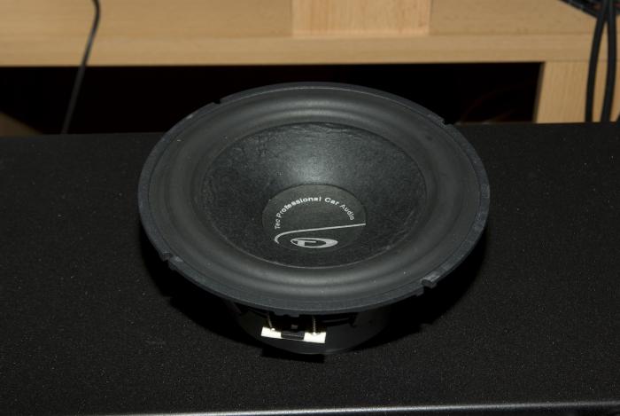

o 29.11.2008, 10:25 | Lucass | Upraveno: 2008-11-29 10:27:50
Jj, vypadaj pekne. Az bude hotovo tak bych neco poslech. Docela se maj i k zivotu =o)
Jinak moc nechapu doporuceni LS210 jako referencni stredobasovej reproduktor s rozsahem 26-500Hz ty vypada spis jako nakej SQckovej subwoofrik..
o 29.11.2008, 10:35 | jdoizo | Upraveno: 2008-11-29 10:35:37
210ky se dávají většinou jako Kicky do rozsahu 250-400Hz, kvuli velkýmu Vas
lze i jako sw ale tam se trochu musí laborovat s ozvučnicí
SQ6 se mají k životu, akorát to toičili čpatným asi fotákem nebo mobilem, nestáhá jim zaznamenávat vyšší frekvence membrány, pak to vypadá jak žabí pr.el :-)
jen středobas má 110RMS ...
takže že se to vlní nením tí, že by to ve skutečnosti reproduktor dělal :-)
viz. ta samá chyba zde
o 29.11.2008, 10:55 | Lucass | Upraveno: 2008-11-29 10:56:56
Jasny =o) moc si nedokazu predstavit konstrukci ktera by to dovolila...
Jako kicky je to ok.

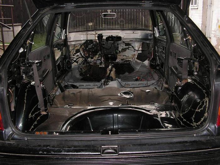

o 04.12.2008, 10:18 | swep
crazyape tlumime :) je to pomerne casove narocne, navic na to mam jen vikendy takze to zabere opravdu celou zimu..

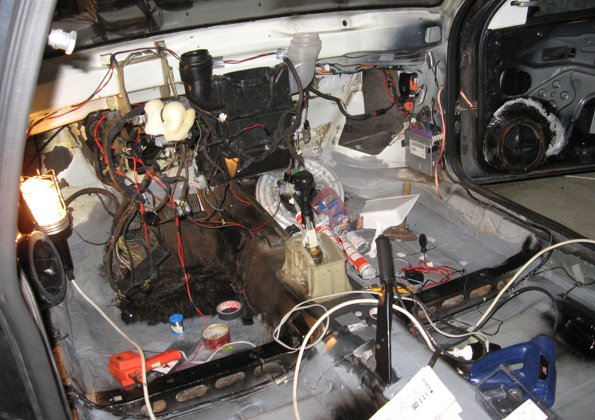

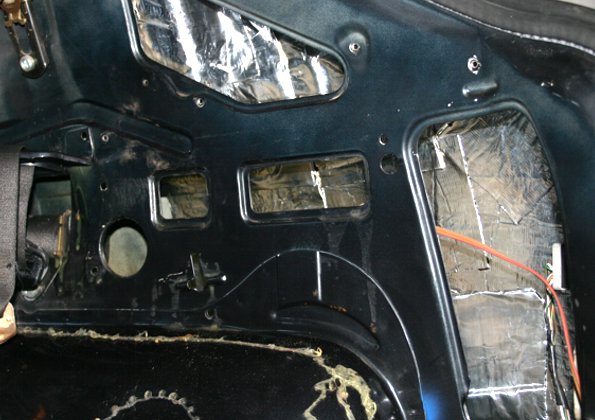

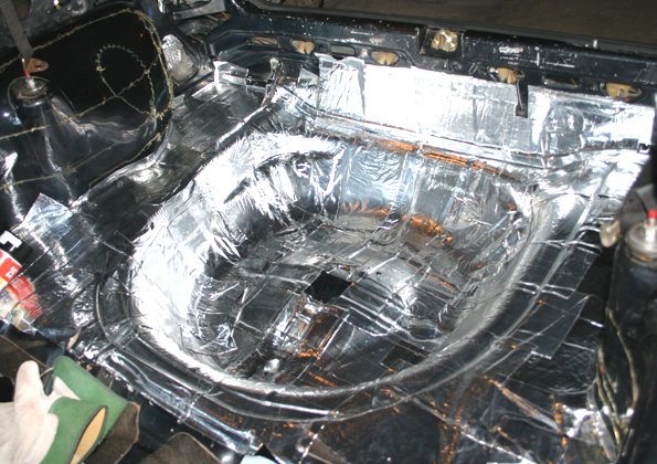

o 06.12.2008, 15:35 | swep

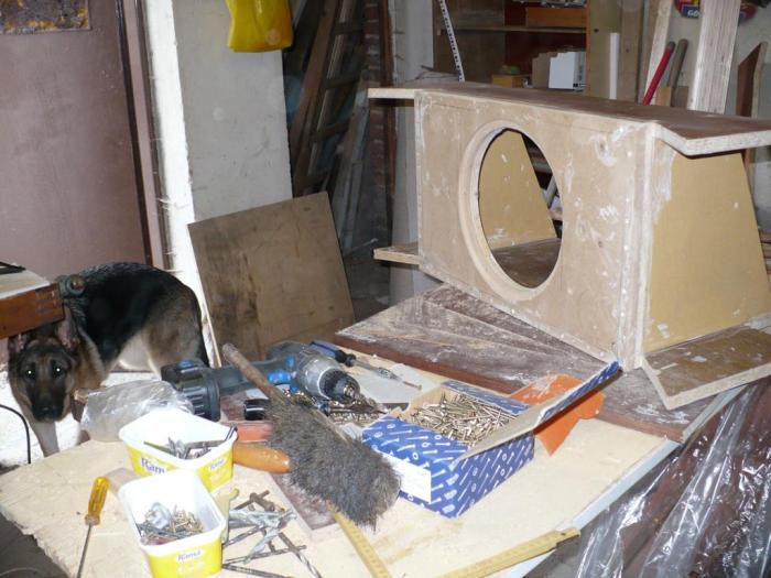

kufr bude za chvili vytlumeny, jeste zadelam par der laminem a pak se bude pokracovat podlahou..

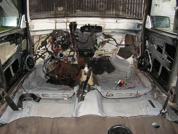

o 15.12.2008, 23:31 | swep
dalsi dulezity prirustek pro instalaci :) mdf desky uz jsou doma, auto uz je skoro vytlumene a ted uz jen zbyva najit cas..
