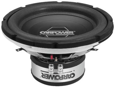

dobry den,přemyšlim o koupi nějakeho subwooferu do 2tis.
uvažuji nad carpower crb-10tc [ Link ]
mám zesilovač sony XM-440EX-zapojen by byl do mustku a předek kompa..jen nevim zda je možny ho zapojit na tento zesilovač a pak spiše jak...má dvojtou civku 2x4ohm..a v manualu stoji že zvlada 2-8ohm...
diky za každou radu
foto k příspěvku  od goofy1983
o 28.11.2008, 13:00 | Escudo
použití wooferu se zapojením 2x4Ohm bych na tvůj zesilovač nedoporučil, snaž se sehnat spíš kus s jednou cívkou 4Ohm (a nebo případně 2x2Ohm, ale to v téhle relaci asi nebude), pak to problém nebude

goofy1983¨: já sem ho měl v cca. 25l uzavřence, krmil sem ho dvoukanálem (1 kanál na 1 cívku) a hrálo to pěkně, měl sem to ve fambu (favorit). Ale každopádně bych ti doporučoval 4ohm jednocívku.
