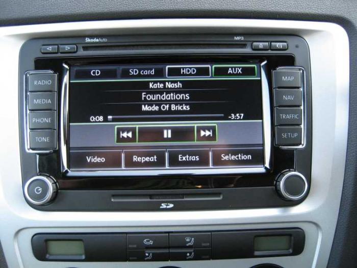

Chtel bych koupit tohle radio do fabie 2 tak by mne zajimalo jestli stimhle radiem mate nejake zkusenosti kde ho pripadne levne sehnat atd.

ja bych asi volil Zenec .. :o) [ Link ] ,

no nekdo to psal na foru tak nevim no.Ten zenec nevypada nejhur.Chtel bych aby to komunikovalo s maxi dotem
o 25.11.2008, 06:59 | LadaN
tak za 1) Fabia nová ma starý can, budeš tam muset dát převodník CAN 1,6-2.0
2) S maxidotem bude trochu problém, protože ho převodník umí všechno o audiu a na navi nejde pak nic zobrazit, je to ještě ve stádiu vývoje.
3) Kolumbus nový má jiný soft a ovládá již BAP protokolem ostatní komponenty, takže pokud máš ovládání z volantu, tak nepojede. Jedině u staré verze.
