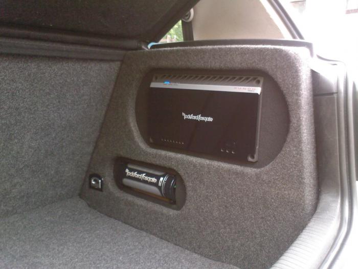

Trochu jsem kamarádoj poladil kufr,vše je RF z řady PUNCH

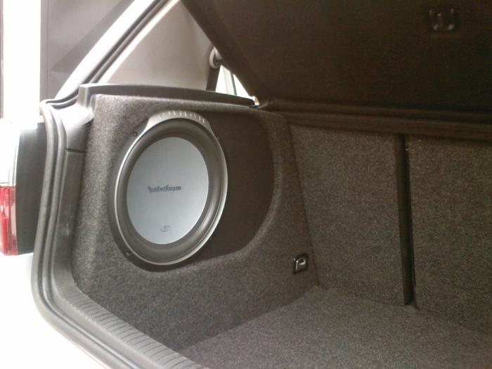

teď už snad:-)

moc pekne..moc se mi to libi..zadny preplacany kufr a navic zustalo ulozne misto..davam jednicku s hvezdickou :)

Pohoda, kolik litrů má ozvučnice pro SW??

to DaveX:je to uzavřenka s 19ti litrama

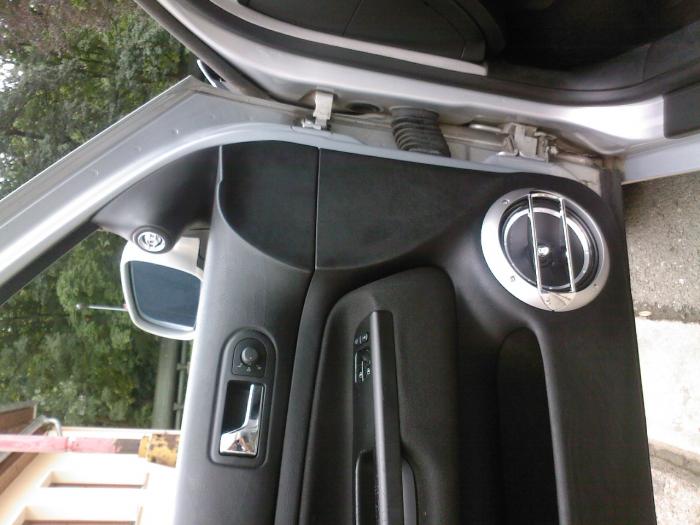

Tady jsem ještě vyhráb dveře...K instalaci:orig. mřížky jsem opatrně odstranil,takže cesta návratu bez problému existuje,mezi tapecákem a středovým plechem je 5cm silná MDF podložka,takže to tam opravdu sedí a mřížky krásně zapadnou do orig. záhlubní od opůvodních mřížek.Vejšky jsou nasměrovaný pro ideální poslech a jsou stříklý černým matem,takže vzhled jako plast

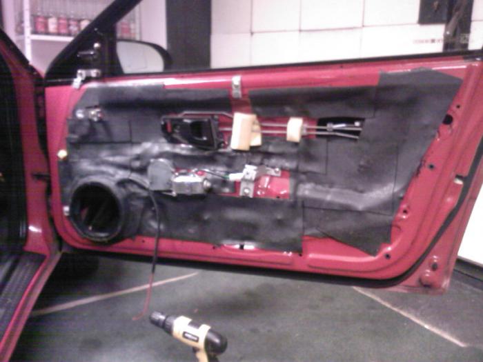

Jednoduché, efektivní na první pohled,ale dořešil bych ještě tu díru u táhel na dveře, tam všecho snažení "uteče" a díra na pravo od nich...

JD .. to je z jineho auta :o)

Moc pěkná práce! jen by mě zajmalo jak jsi potahoval bočnice :) není vidět spoj a nebo jsi ho tak dobře schoval? :)
o 24.11.2008, 23:58 | clown
Olda .. to bude tahany v jednom kuse :o) pak jsem prorezano, polepeno .., fakt pekny :o)

to Olda:je to tahaný v jednom kuse,s látkou to je pohoda:-)
