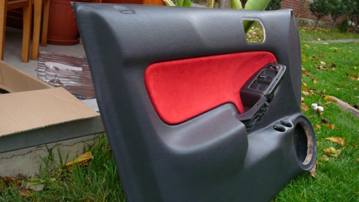

moc hezky, hlavne calouneni dveri

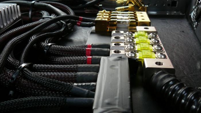

ty rozvodné bloky se dají takhle koupit? - zajímají mě ty s těma miniANL pojiskama, nebo je to po domácku udělané?

Ivls: strieborne zelezo je z tohto audisona [ Link ]
zlate z agu poistkami je z tohto sinus live [ Link ]
nesedel mi dizajn origo blokov tak som rozobral a prisroboval k mdf-ke.
malo to byt pre 4w aktiv,momentalne je to nevyuzite asi to prerobim ked bude chut

Ivls: pokud by jsi chtěl Connection Audison SFD 41C, mám je skladem, něco bychom vymysleli :-)
