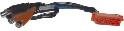

o 22.11.2008, 07:54 | tappaja
Smarja, je to jak pise Martin21, proste koupis redukci jako je na obrazku, treba u Stualarmu.
Cena 200
foto k příspěvku  od tappaja
