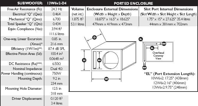

Potřeboval bych poradit jakou budku postavit na tento woofeřík.
Chci aby to jak pořádně bouchalo, tak i pěkne zahrálo... takovej univerzál ;-)
Podle plánku od JL píšou pro BR box 53L, ale když spočítám rozměry bedny, tak mi vnitřní objem vyjde okolo 73L. Odečetl jsem 19 mm z každé stěny boxu.
Podle mě nemůže mít objem wooferu 20L, nebo jestli se k vnitřnímu objemu nepočítá ani bassreflex štěrbina?
Poradí někdo, kdo stavěl box na tenhle woofer a může mi říct jaká je nejideálnější varianta? Díííky.
foto k příspěvku  od Pete_K

resil jsem jednou 13W7,ale byl to pouze prepocet sterbiny.
Kazdopadne musis odecist i objem sterbiny,a to je doost.Takze vse v poradku..:-)A 53litru je urcite realnych.

to mas asi pravdu, bez ty sterbiny by ten objem mohl sedet.. Zboucham to asi podle toho planku.

dodrzet doporucenku vyrobce u jl prepocitavany bedny hrajou .....blbe vyrobce nedoporucuje menit rozmery a tak
