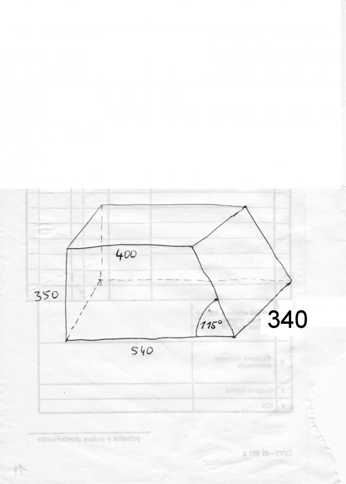

tak tuna mam bednu vsetky miery su vonkajsie a steny su 20mm cize vnutro bedne sirka cini 310 mm namiesto tych 340 co je vonkajsia miera vid obr.
a aky by tam mal byt basreflexov natrubok viem ze 100 mm priemer a dlzka? vdaka ..

nechci ti nic říkat, ale ten úhel v tom nákresu by měl být zakreslen trochu někde jinde.. :-)
Co to máš za SW?

tak to je jasne ze ten uhol ma byt inde bol to nakres na rychlo a nieje az tak presny :) to je stary rychli nacrt :)jj a hej ide mi o kvalitu a dobry bass ...

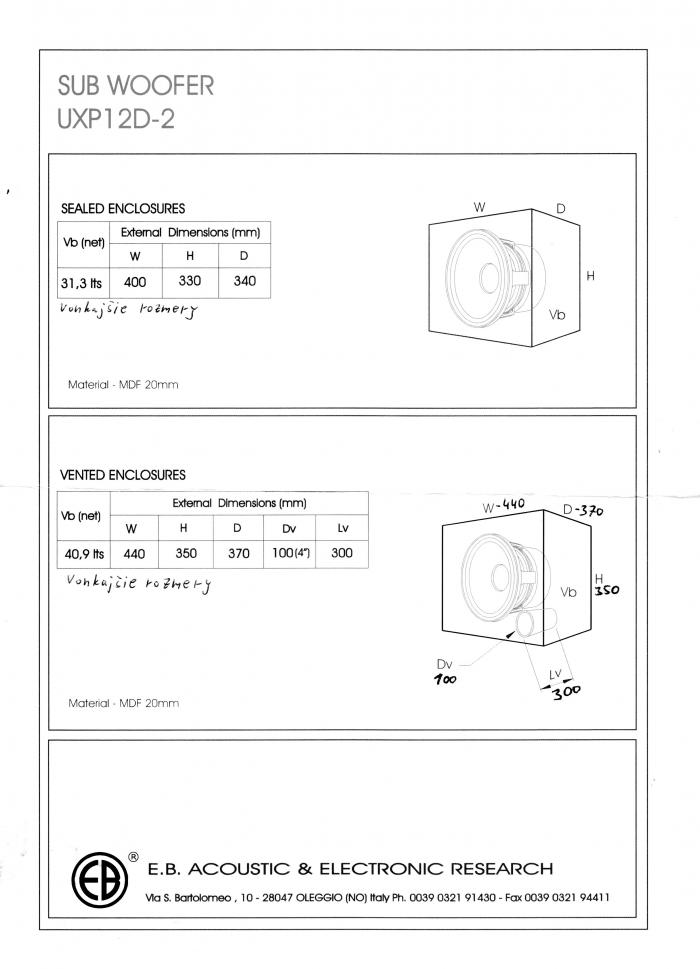

tuan je rozmerova cast
foto k příspěvku  od smashing

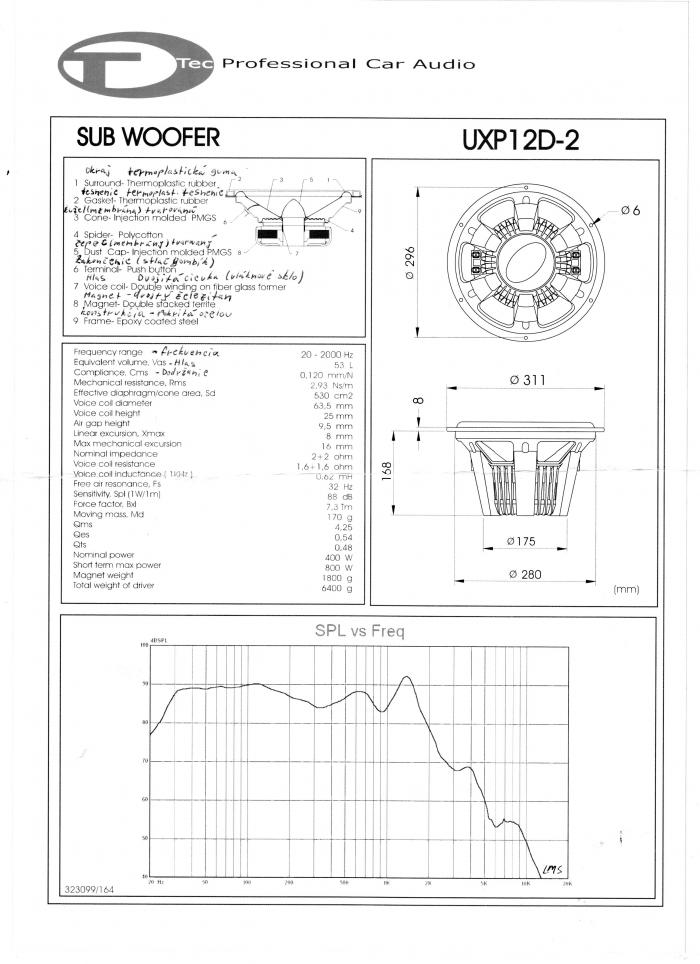

o 17.11.2008, 19:24 | smashing

jdoizo - nepletiem bo si mi k wooferu poslal tento obr na bednu co som sem hodil vrrrr
o 17.11.2008, 20:12 | jdoizo
ano, tohle to je také možnost realizovat bednu, pokud to máš podle tohodle manualu, nic jsi nezkazil :-)

petis. najskor citaj co sa tu pise a co je dane .. ten navrch co mam tuna dany tie rozmery bedne sirka je 340 mm a ked odpocitas hrubky stien tak mas vnutrajsok 310 mm takze tym padom tam nedas 300 mm basreflex

Hele kucí, v každým tom návodu jsou jiné TS parametry, tak aspoň napište, který je ten správný. V jednom je doporučený objem 40,9L a v druhém 56,6L.
o 23.11.2008, 17:30 | Martin21
Pokud dobře počítám, tak jsi skutečně trefil objem na nějakých 41L. Když odeču objem koše a nátrubku, tak bych to viděl na nějakých 37-38L. Při průměru 100mm a délce 300mm je to takový kompromis, kdy je bedna laděna na Fb necelých 41Hz. Pokud bys to chtěl zachovat a dát do tvojí bedny, musel bys dát menší průměr nátrubku, třeba tento [ Link ]

tak ten spravny co mam je 40,9 L tie parametre pozeraj a nakres ten co som dal rucnu skicu tu bednu mam a mam tam aj otvor urobeny na basreflex 100 mm .... takze ta dlzka ostava otazna este
