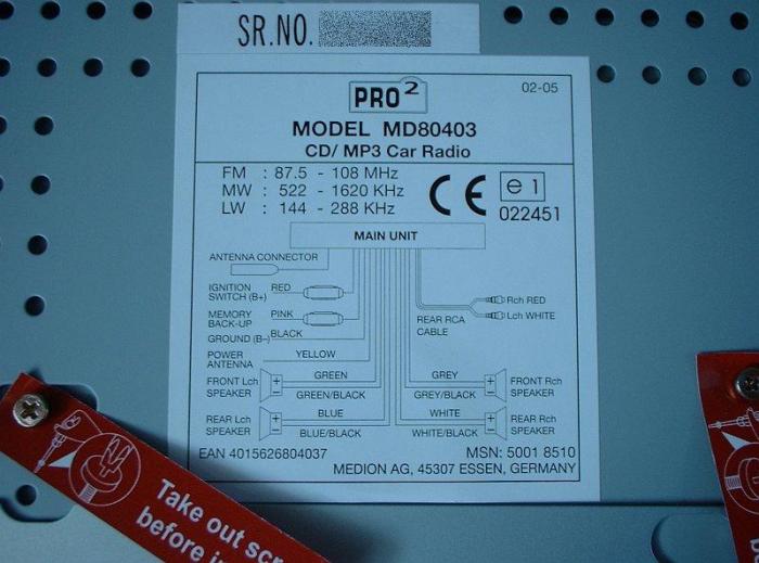

cau chlapi.Potreboval bych poradi.Sehnal jsem radio Medion MD 80403 a potreboval bych vedet z ktereho kabliku muzu vytahnout REM abych valil prez zesilovac.Zadnej navod k tomu nemam tak jsem uplne bezradnej.Mockrat dekuju za odpoved
o 13.11.2008, 21:02 | Zephyr
napoj to na ovládání antény - modrý nebo modro bílý káblík

No modrobilej tam nemam a modrej vede k reprakum.Od anteny je myslim zlutej.Co to je ten 5ty pin od konektoru?Diky za odpoved
o 14.11.2008, 17:49 | Zephyr
každopádně se podívej na schéma, které by mělo být na rádiu.
Žlutý převážně slouží pro stálé napájení a zálohu paměti.
Je ale možné že to u Medionu mají nějak pomr*ané a značí jinak.....
o 14.11.2008, 17:52 | Zephyr | Upraveno: 2008-11-14 17:53:38
jo tak jsem to našel a máš pravdu oni mají žlutý na anténu a růžový na stálé +
TO SOU HOVADA :-))))

o 14.11.2008, 17:57 | Dr.Hadson
a kam to mam teda napojit?
o 14.11.2008, 18:03 | Zephyr
musíš propojit žlutý kabel na rádiu a remote na zesíku.Předpokládám, že z protikusu ISO konektoru ti ale povede modrý/modrobílý káblík.Pro jistotu si to překontroluj.Změřit se to dá jednoduše tak, že po zapnutí rádia se na tom kabelu musí objevit +12V.Jinak tam musí být 0V(můžeš to vyzkoušet i žárovkou proti kostře)
No a samozřejmě musíš propijit RCA na rádiu s RCA na zesu a ze zesíku natáhnout kabely k repro. Ale to asi víš....
o 14.11.2008, 18:15 | Dr.Hadson
No podivej,ja uz to od toho zesiku mam jaksi napojeny.Pred tim jsem tam mel radio panasonic a tam jsem to REM mel prave napojeny na modrej kablik a vsechno slapalo no a ted jsem na chvilku poridil tady toto radio.A jsem z toho uplne zmatenej.Tak ze ten kablik co jsem mel na tom starym radiu napojenej na ten modrej mam ted pridelat na ten zlutej a vse bude fakcit?Pochopil jsem to dobre?
o 14.11.2008, 20:25 | Zephyr | Upraveno: 2008-11-14 20:27:16
mělo by to tak být.Jak jsem psal.... než to definitivně připojíš, pro jistotu to odskoušej multimetrem nebo žárovkou. Kdsyž se na něm po zapnutí rádia objeví +12V tak je to "on".
Ale bacha!!!!!! Rozlišuj káblík z rádia a káblík za ISO konektorem....
Nejjednodušší by fakt bylo to proměřit.

o 14.11.2008, 20:34 | Dr.Hadson
jo a jeste jen tak ciste orientacne.nahodou na ten ruzovej co je od pameti bych to nemohl dat?
o 14.11.2008, 20:45 | kral007 (eXtrem-audio.cz) (M)
5.ty pin ISO konektoru = napajeni anteny
o 14.11.2008, 20:46 | Zephyr
mohl, ale v tom případě byb byl zesík vybuzený permanentně. Růžový má být napojený na stálé + . Na tu anténu se to připojuje proto, aby se zesík vybudil až po zapnutí rádia.

o 17.11.2008, 10:08 | Dr.Hadson
Cau kamaradi.Tak jsem to tak dnes zkousel zapojit ale zadnej vysledek se nedostavil.Nefunguje to
o 17.11.2008, 10:33 | party_boy
Jestli jsi postupoval jak psal Zephyr, tak by to mělo fungovat. Asi bych vyměnil rádio.
o 17.11.2008, 10:35 | Dr.Hadson
no postupoval jsem presne jak psal.Asi s tim radiem fakt hodim do dalky.
o 17.11.2008, 10:40 | party_boy
Prostě žlutý drát by měl dle schématu být propojen s REM od zesíku. Jestli to nefunguje, tak je něco špatně.
o 17.11.2008, 11:55 | Dr.Hadson
nevite o nejake jine variante.Tady ta nefunguje

o 18.11.2008, 17:24 | Bolthorn
Na anténě to musí fungovat.. Podle barvy bych to nebral... Každé auto to může mít jinak.. Já mám třeba hnědý drát od antény.. Prostě na 5 pozici to musí být.. Když tak to proměř, ale fungovat to musí, nějaký vypínač je k ničemu, je to opravdu nouzovka...
o 18.11.2008, 20:40 | Zephyr
Bolthorn >dovolil bych si tě poopravit.
Spíš každé rádio to má jinak(možná, asi :-))) )
Jinak já mám taky vypínač, ale až za napájením antény. A to proto, že tam mám 2 zesíky a každý má svůj vypínač.Takhle si můžu vypnout třeba zes na sub a jede mi jen na kompa.
