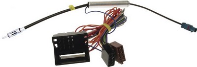

Standartne je tam MOST konektor. Potrebujes redukci z ISO na MOST a pak jeste anteni redukci.
foto k příspěvku  od audioves.cz

o 11.11.2008, 19:52 | vOid.
dik za odpoved, prave, ze most to neni, mozna jsem se blbe dival (zbezne) a zbyl tam kabel po predchozim radiu...
musim to poradne proverit a kdyztak to vyfotim
o 11.11.2008, 21:54 | audioves.cz
Tak to to vyfot nic jinyho jsem v Octavce II nikdy nevidel.
