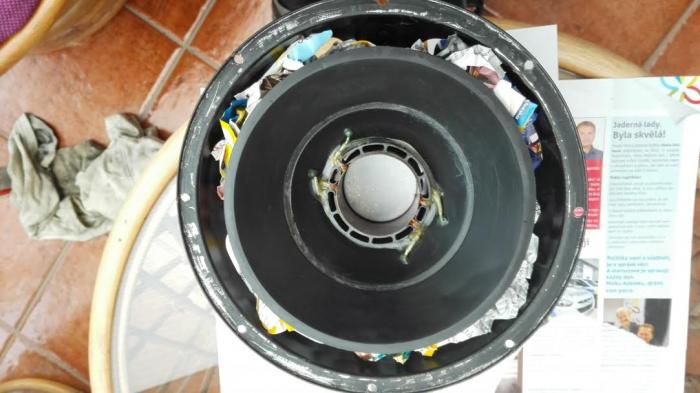

Nemá někdo doma zbytečný (klidně nefunkční, spálený) woofer od JL AUDIO 10W3 (0,3,4,6) ??? s nepoškozeným závěsem ??? Děkuji.

No já ti nevím, ten závěs asi jen tak bez poškození nesundáš. Co koupit nějaký univerzální? Sice se změní Qms, ale o moc by to nemělo být. Sháněj i novej vrchlík, protože to při nasazování budeš muset středit.

40 dolaru za zaves vrchlik spider neni tolik lepsi nove nežli davat z jine mrtvolky

Sehnal jsem samotný závěs, vrchlík jsem sundal, vystředil cívku a dal zpět vrchlík. SW naprosto funkční. Dělal jsem to nadvakrát, protože jsem koupil náhradní neorginální závěs a ten se utrhl hned při testu....
o 16.12.2016, 10:24 | Pavel02
foto k příspěvku  od Pavel02
